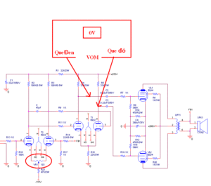

    Cách chỉnh và đo.
    Chỉnh con VR trong vòng tròn màu đỏ.
    Đo DC tại 2 điểm anot đèn sau,chỉnh VR đến khi VOM chỉ 0V,tức là mức DC nó đã ngang nhau.
    @ NQH: Zener như thế không có vấn đề gì,nó có nguyên nhân là sai số của diode zener,nó vào khoảng 5% là ok. -122 so với -115 là còn nằm trong khoảng sai số mà zener nó phải có.
    Áp B+ = 327V như thế cũng tốt,không có vấn đề gì. :D
