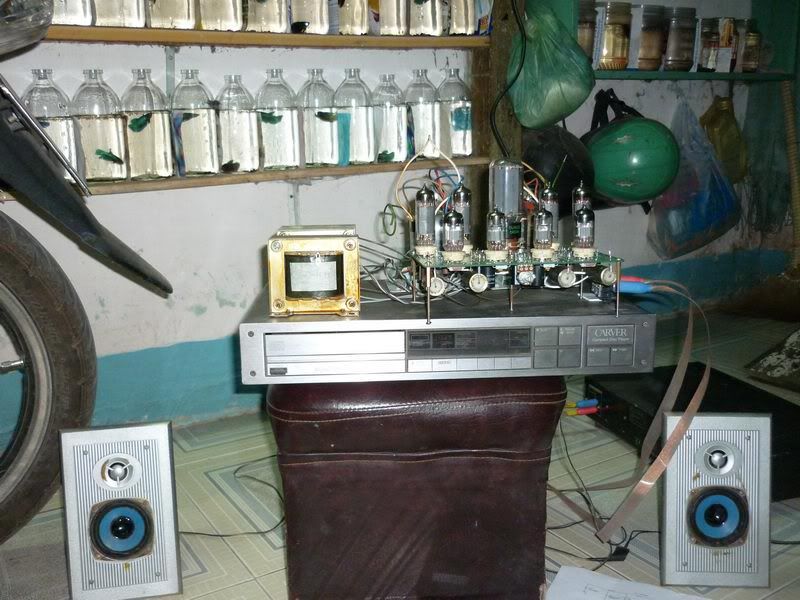

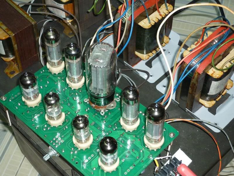

    oạch, em đã sử dụng hết 12 thành công lực rồi đó bác.

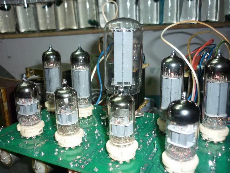

    Tụ nối tầng em chẳng biết nó hiệu gì luôn, trị số nó hơi lớn 0.47uf. Ban đầu em tính gắn 04 cái tụ Soshin 0.1uf kìa, nhưng ngồi uốn mấy cái chân nó, tự nhiện rụng mất 2 cái, quẳng vô hộp luôn :( . Còn bóng nắn thì to cho nó hoành tráng bác ơi :mrgreen: (e với hông tới 5AR4, hì hì)
    Em không thèm chạy rà luôn, thử hết 1 CD, em gắn vô cặp loa cỏ thân yêu của em nghe thử luôn. Em thấy thế này: cái EL84 này tiếng chi tiết nhưng chưa thật tách bạch, hơi thiên sáng, treble hay nhưng hơi nhiều, mid ngọt, bass khá sâu và mềm, có thể do tụ nối tầng, vì em dùng trong 6P1P tiếng treble nó cũng hơi "tung tóe". Chắc để tụ dầu vô nghe êm hơn.
    Em mới nghe được chừng nửa tiếng, ban đầu thấy vậy, từ từ tính tiếp. Nói chung là em khá hài lòng

    bác lại phê bình em rồi, em thử bằng loa ngon rồi, để em nghe kỹ rồi báo cáo nhé :mrgreen: .
    Bác giải quyết giúp em vụ treble hơi nhiều và tiếng còn hơi "dính" đi. Em nghe bắt đầu phê rồi đây. :lol:

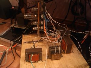

    Đây là ampli đèn đầu tiên của em sau 3 tháng chít chọt , quay quay đã cất tiếng ngọt ngào nghe rất thích.
    Từ nhỏ lớn em mới quấn được 3 cục 1 nguồn 1 choke 1 OPT , quan trọng là cục OPT sau 1 tuần cần chỉnh điện áp em mới phát hiện cặp OPT National 10K 15w của em có 1 cục bị hư nên em quyết định quấn theo sơ đồ và sự chỉ dẫn của bác anhlongtranf (3 ngày x 3 giờ = 9 giờ) mới xong 1 cục y như con bạch tuộc :lol: phần thể hiện có lẽ hay hơn cục National 10k 15w cả 3 dãy em đang hát với loa EMI oval 30cm theo em là rất hợp em rất tâm đắt :D .

    cục OPT đầu tay của bác đẹp thế à ??? em chấm 10 điểm đớ :lol: .

    Chỉ vậy là giải quyết được vụ treble hơi nhiều và tiếng còn "dính" hả bác. Nếu thế em cắm vài ngày luôn :lol:
    Bác xem giùm em, nối tầng 0.47uf có ổn không bác, em thấy nó hơi có xíu đuôi, chưa đến nỗi lùng nhùng, lê thê :mrgreen: . Em chỉ còn mấy con tụ dầu 0.1uf mới "mượn" được nhưng hơi khó gắn vô board

    tiếng treb hơi sáng một phần do chất liệu bộ tụ nối tầng của bác .

    bác làm ơn gắn mấy cái tụ dầu 0.1 đó vô dùm em. với tụ thoát lưới ngõ vào 390k thì tụ nối tầng 0.1 là chấp nhận được :D bác tìm mấy dây đồng trơn, cạo bỏ lớp vẹc ni rồi siết vào 1 đầu của tụ. đầu kia hàn bt. bác có thể giảm trị số trở lưới này còn 240k là thích hợp nhứt với tụ 0.1 = đây là cách em đang dùng.

    Tụ Clarity của bác em cắm vào, lỡ nó ... hay quá là bác khó thu hồi lắm đó :mrgreen: . Em đâu có volume xịn đâu mà thay bác ơi, còn cái ALPS Ba tàu nhưng em không muốn gắn vô vì khó xả ra, em gắn cái volume Nhật Tảo này là để mốt vô chassis dễ tháo thay Volume tốt. Tụ thoát em xài Elna rã máy cũng ổn mà, bác thử ... tặng em Elna Cerafin để thử đê :lol: .

    Chiều nay em về nướng khô mực, bác mà không qua nhậu là em ... tịch thu mấy cái bóng đèn với mấy con tụ "cờ ré li ti" nhé :mrgreen: . Tình trạng này, với cặp loa tối thượng trong hình thì quẳng choke ra chắc nghe hay liền :lol:

    Tụ nối tầng ...mượn hay sao mà hàn xong không dám cắt chân vậy? để gở ra trả được à? :twisted: :lol:

    Bác quấn OPT hay hơn đồ hãng thì nên quấn thêm một cái nữa cho cân. :lol:
    Em góp ý tý. Các ốc bắt FE cần được cách tiếp xúc với FE. phải có gông ép FE lại để đảm bảo chắc chắn không thay đổi cảm kháng khi có tác động ngoại lực. Với sơ đồ quấn chi tiết em gửi các bác có lẽ rất hợp với âm ly này. Có thể không cần đồng hồ đo H vì nếu các bác dùng FE của bác UL thì cảm kháng luôn đạt trên 60H, và vì ghép EI quay đầu nên chênh lệch cảm kháng giữa các OPT là rất nhỏ nếu các bác chịu khó đếm từng lá cho cân nhau.

    Em cảm ơn bác đã góp ý , hiện tại em rất sướng với thành quả lao động của mình nên hứng chí đang DIY cái máy quấn khi nào xong sẽ quấn lại 1 cặp pro như của bác luôn hy vọng là sẽ hay hơn cục này thật là sướng . :D

    @ Bác Ultraline: mấy cái đó thuộc quyền sở hữu của em, đồ 2nd, chân cằng ngắn ngủn, em nối thêm vô để nó lòi lên cho dễ đo điện áp :mrgreen: . Đồ mượn em còn cất kỹ, sợ gắn vô rồi "ngại" tháo ra trả :twisted:
