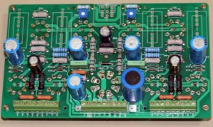

    Tiếp cái board:

    Thưa các bác, tối nay em đã thay 04 con tụ nối tầng này
    bằng 04 cái "cờ re li ti" này, đồ em ... mượn :twisted:
    quả đúng như bác nào đó chẩn bệnh, mấy cái tụ nối tầng trước cho ra dải cao hơi nhiều, sau khi thay tiếng nó ra "lạ" lắm các bác ơi :mrgreen:
    Em còn 04 con tụ Mỹ 0.1uf nữa (cũng là đồ mượn, hè hè), nghỉ lễ nếu rảnh rỗi em sẽ lôi em nó ra "giải phẫu" tiếp.
    Hiện giờ em đang nghe em nó hát, cảm giác thật ưng cái bụng, tạm ngưng mod miếc được rồi.
    Đến giờ phút này, EL84 PP của em vẫn chưa thấy ù xì, hai kênh đều nhau. Em không ngờ quá trình thi công lại thuận lợi như vậy, có lẽ là nhờ 1 đồng chí cán bộ cách mạng lão thành đã giúp đỡ và cung cấp mấy thứ "thuốc độc" cho em :mrgreen:
    Đây là cảnh lúc thử máy
    Các bác đừng kêu em đánh giá chất âm của nó nhé, với cái CD cùi như thế, căp loa cỏ, cộng thêm cái tai "ba phải" của em, nhận xét sẽ chỉ là chủ nghĩa cá nhân :lol:
    Có 1 cái này, sau mấy ngày lọ mọ, em phát hiện cái mạch này mỗi khi thay bóng, bất kể tầng đầu hay driver, đều phải cân chỉnh cái VR để có điện áp đều nhau ở 2 đầu tụ nối tầng, không cắm rút thoải mái như 6P1P.
    Thân chào các bác
