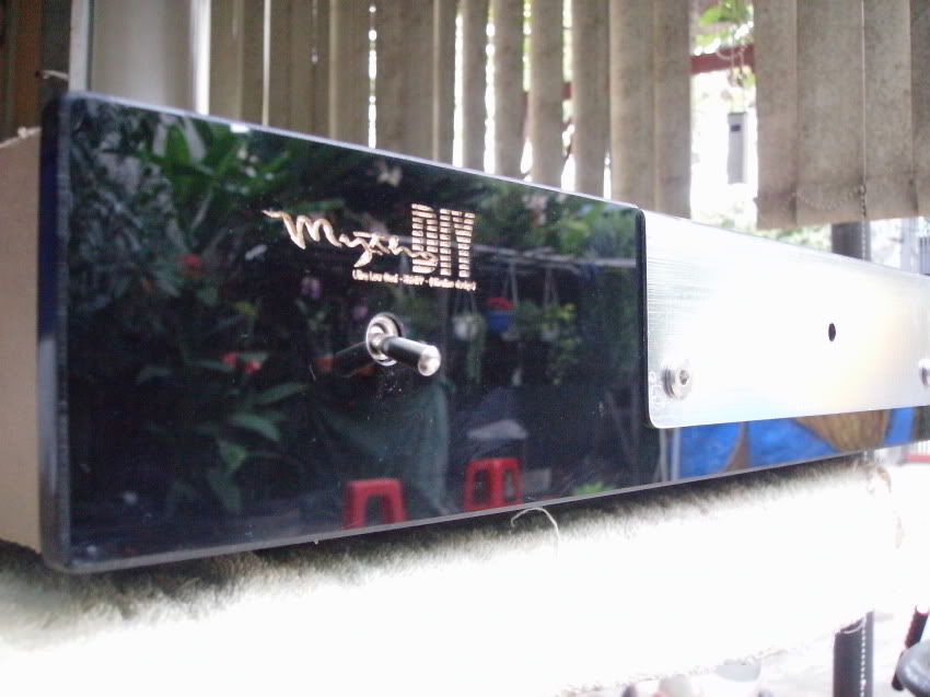

  23. mytho
    mytho Advanced Member
    17/2/09
    78
    Nhìn vỏ hộp là biết của em rồi khoái thật :D , các cho em xin số phone của bác đi để em liên lạc với bác nha.
    Bác pro lắm luôn .

  25. lynhan159
    lynhan159 Advanced Member
    16/10/07
    3.017
    Phú Nhuận Bang, Sài Gòn
    ổng làm xấu quắc mà cụ khen à! number1 Gà 0908016911 ! em cũng phải nhờ ổng í! nhưng chả cái nào xong, thế là cụ sướng òi! niếu là em 2 miếng nhôm độc lập nhìn đẹp hơn! chít cụ Gà chưa! cái cần công tắc tháo bỏ lun nhìn xấu bà cố thay bằng nút nhấn có đèn hiển thị xanh lè nhìn mới khoái! :lol: chịu khó dìa mod chút xíu. chúc vui
    chời nhìn sao phê thế? hế hế
