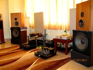

    nhân dịp năm mới em chụp hình bộ dàn lấy hên. đây là lần đầu tiên em show bộ dàn. các bác đừng cười nhé :lol:
    nhìn cái EL84 nhỏ teo nằm vị trí trung tâm trong bộ dàn thấy thảm quá các bác ạ. em Sumo nghe mỗi ngày đã dời lên ghế dự bị :mrgreen:
    em đã cho em nó thi vòng chung kết mức cấp độ khó nhất. em nó đã pass qua kỳ thi với số điểm khá các bác ạ.
    cám ơn mọi người đã giúp em hoàn thành dự án này, trong đó có các bác hổ trợ em rất nhiều linh kiện : Ultraline, anhlongtranf, DIY-lover, Tivoi, Cuongmn, Thanhchi, Garbo. hình như ampli này em mua có 3 món à

    Úi ui, EL84 PP hạnh phúc thế. :lol:
    Bộ của bác đẹp quá,bác làm cách mạng bộ dàn nên hiện giờ em không còn thấy món nào quen nữa.
    Từ chơi đồ hãng bây giờ chuyển hoàn toàn qua DIY,giá thành thấp mà hiệu quả lại cao(bằng chứng là bác đang rất hài lòng),nhiều anh em sẽ học tập làm theo bác sĩ,nhất là trong thời buổi khó khăn này. :D
    Em mà giàu em cũng chơi đồ hãng cho nó khỏe :lol:

    đúng vậy em khá hài lòng vì không phải bộ dàn ít tiền mà vì âm thanh nó mang lại hơn âm thanh đồ hãng trước kia, nhất là phần nhạc tính. và bác vẫn còn nhớ là em chơi đồ hãng cũng dữ dằn lắm và giá không rẻ. nếu xét về giá trị âm thanh mang lại/ giá thành thì đồ hãng còn lâu lắm mới với tới được.
    em đã từng nghe những bộ dàn hãng, hàng đỉnh, giá cao lắm nhưng em vẫn thấy thế nào ấy, được cái này lại mất cái kia. bộ dàn em hiện tại tạm ổn sau nhiều năm lăn lóc. cái em thích nhất của diy là em có thể chỉnh nhiều thứ mà em thích... mà không sợ mất dzin :lol:
    ps: bộ dàn em 90% là diy chứ chưa phải hoàn toàn diy. bộ hoàn toàn diy nằm ở nhà cụ Via và cụ PC-chip.

    Phòng nghe nhạc của bác sỹ đẹp quá, gấp ba lần cái phòng khách nhà em :evil:

    bộ dàn của bác sĩ gọn gàng quá :wink: .

    2 bên chổ ngồi là 1 cái kho linh kiện, bo mạch, dây rợ, dụng cụ, máy khoan, ốc vít, vẹc ni, fe phiếc... nhìn thấy kinh lém :mrgreen:
