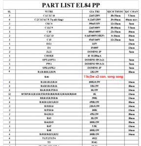

    Tối hôm qua em chỉnh gần được rồi (áp âm đạt khoảng 90v) nhưng khuya quá nên không dám cắm loa xem nó có hát được không.
    Chiều nay đi làm về cắm điện vào định đo lại thì thấy biến áp nó cứ rung rung ----> chắc lạnh quá nó không chịu được :) .
    Thấy thế em vội rút điện ra, một lúc sau cắm vào thì vẫn thế, em để kệ luôn và đo lại thì thấy áp âm bây giờ là 2v.
    Vậy có phải là con zener nó tèo rồi không ạ? (em dùng 4 con 56v/0,5w vừa nối tiếp vừa song song nên được 1w).

    vậy bác vứt cái dòng đo đỏ đi + dùng trở thoát k loại thật tốt ( caddock mp930 chẳng hạn )

    Bác Chi thay con R46 khoảng 22K/2W-33K/2W trở lại,tháo bỏ diode zener luôn không dùng nữa.
    Coi 2 cái tụ ngay diode zener và sau nó có chịu được điện áp 250V không? nếu OK thì cắm bóng vào test bình thường.Mạch nó vẫn phải hoạt động tốt,mai xin được con zener thì hàn thêm 1 con 22K/2W song song nữa rồi gắn zener vào.

    Tụ của em có 100uf/100v vì em mua tụ có điện áp chịu đựng cao hơn thì không thể nào đút vừa lỗ trên mạch của bác được :) . Nếu vậy em tháo luôn con tụ ra thì có vấn đề gì không?

    Tháo ra sao nó lọc thành DC được,bác giảm còn 22uF/250V cho vừa để gắn vào mạch.
