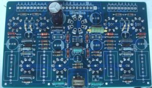

    hôm qua đến giờ mò mẫm trong đống đồ nát được nhiêu đây show tí các cụ xem cần thay đổi những gì em mua luôn thể ! thanks
  25. garbolino
    garbolino Advanced Member
    28/3/07
    6.862
    ZVL Skalica
    Xong rồi còn gì, đợi gì nữa mà chưa............ đóng điện. :lol:
