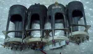

    Mấy cái đèn đầu của bác sao nó đỏ lừ thấy ghê quá vậy bác :lol:

    4 quả lựu đạn của cụ Gà nài!gặp ai cà chớn là cụ ném boom bom! Đại nhân Uống trà ơi còn phe không nhường em 1 ít với ạ để tết này se chỉ luồn kim zới ạ chứ tết mừ thất nghiệp rủ nhau đi off là chết em! nguồn kiến thức của em tới đây là = 0!!! helps me pls, thanks

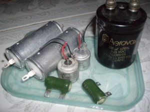

    đó là món thứ 3 có giá trị em mua, sau cặp opt và 4 con trở AB thoát Katot. còn lại là toàn đồ cho, tặng, đi xin, đi chôm... :lol:
    nghe đâu tụ này sắp tiệt chủng rồi các cụ. hốt nhanh lên, giá đang rẻ đó chỉ mắc hơn mấy cái tụ Solen tí xíu... mà Solen thì giả quá xá. còn tụ Mundorf MKP thì tép lon này bỏ túi cái một. đây là tụ đỉnh.... đỉnh cao của CCCP các cụ ui :mrgreen:
    bác Gà, dây màu xanh cũng bọc tép lon luôn nha :wink:

    Là bao nhiêu 1 cặp hở cụ.

    425k/cặp tại Đà Nẵng tu be. chịu nổi hooong

    213k/ cái, hàng brand new, bọc nhôm, chân mạ bạc, áp chịu 600v thì xài suốt đời... quá... dẻ

    Em có mua 4 cái, em 2 cái, cha Dungphuong79 2 cái, hết có 500K àh cụ :lol:
    Còn vài ông nữa mua chung với em bữa đó, cũng giá đó luôn, nghe đâu sắp có nữa nè, giá đó mới gọi là rẻ, của cụ là ..... giá thị trường :lol:
