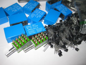

    Trong hình em chụp bên topic bên kia,cái màu xanh ấy.
    Nó là Alpha A100Kx4,cụ cần dùng là loại A100Kx2 nhưng giá chắc cũng khoảng 200K/1 chiếc chứ không rẻ,thằng này nó quảng cáo là làm volume cho các thiết bị đo,thiết bị y tế,...nên giá cao ngang ngửa với ALPS,được cái là nó không bị làm giả.
    Nó tuyên bố là có thể làm được volume 6 kênh mà mổi kênh chỉ sai biệt dưới 0.5%,dĩ nhiên là nó...đắt. :wink:
