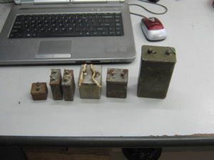

    Bác sĩ xem giúp em mấy con tụ dầu này ổn không , em cũng đang theo dấu chân của bác để thưởng thức tụ dầu xem sao , em mới kiếm được mộ ổ tụ dầu có đủ mặt anh tài từ Tiệp khắc , Đức , Nga , Mỹ :D

    tụ bự con dùng được vì áp cao. tụ nhỏ có 250V nên không dùng được cho ampli này.
    các bác dùng tụ dầu cho nguồn, nên gắn kèm 1 tụ hóa mắc song song vì tụ dầu dễ bị hỏng. nói chung tụ dầu cho el84 này trên 400v là ổn. :D
    nếu bác thích tụ 250V thì bác có thể mắc 2 con nối tiếp nhau để thành tụ chịu áp 500V, nhưng lúc này trị số tụ chỉ còn 1/2. bác nhớ gắn 1 con trở 100k/2w vào 2 chân tụ đề phòng cháy nổ nếu tụ hư.
    cắm thử chưa bác ?

    Tụ 250V này là chịu áp AC, quy ra DC thì nó có thể chịu 352VDC. Trong trường hợp này dùng nó vãn OK, tụ dầu rất bền bỉ chứ không dễ hư đâu bác ơi.
