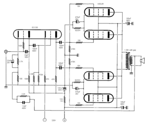

    Em đang chờ cụ Ul trả lời về cái mạch này , cơ hội em dùng tụ dầu và tụ hóa khủng là ở đây , mạch này có thể dám mát quạt với vụ KT66 của cụ Bác sĩ , cụ Gà dẹp cái dự án của cụ theo mạch này với em thì mới tận dụng hết mấy cái tụ dầu và hóa của cụ được ! Vụ của cụ chẳng thấy xê ma đâu :D

    Mạch PSE này nó thiết kế OPT bao nhiêu ký cụ ui,nhìn mạch thì phải dùng bóng matchpair 2 cặp nhể,nếu không như thế thì phải dùng 4 tụ nối tầng cho công suất.
    Cụ giàu tụ nối tầng thì em chơi 5 quả tụ/1 chanel.
    Nghèo thì tính khác ợ. :wink:

    Cái OPT này nó ghi ngay trên sơ đồ đó cụ , em thấy nó ghi 1.25K with gap , không biết có đúng không , để Fe 32 thêm cho em , em làm con này bắt xác con kia ! :D
    Vụ này để đi thi chim chích được không cụ Ul , vụ matpair thì cụ giúp em đê , chơi nhiều tụ nối tầng thông số đo không đẹp đâu , mất đi nhiều cái lắm , quan điểm của cụ Quăng Xen là càng ít tụ nối tầng càng tốt , em cũng muốn thế , túm lại cụ làm sao để em này nó đẹp hình thức , xứng đáng chất âm , công suất thổi bay đôi loa của cụ Gà ( mà cụ này chưa có loa , bao giờ ra bắc về HD thắp hương các cụ ở cầu cương , em đưa cụ gà xuống Cụ Kiên Xồm , tranh thủ mua tặng cụ Gà cặp loa và cái CD cỏ để cụ ấy có cái mà nghe , chứ lắp xong Amply rồi nghe bằng headphone sao )

    Em thử tính cái OPT 1.2K này như sau : Afe=450xsq.rtPo=450xsq.rt20=2025mm2
    Vậy Afe=2025 mm2.
    Ta có lưỡi tôn là T = sq.rt Afe =sq.rt 2025=45 => T= 45 chọn T=44 mm cho nó dễ lần Fe .
    Dầy lõi Fe là S = Afe/T =2025/44= 46 mm
    Fe loại này có rộng cửa sổ là H = 22mm . Chiều dài bobin là L = 66 mm .
    Vậy số vòng cuộn Pri là Np = sq.rt (PRload x Po ) x 20000 / Afe . chọn PRload = 1.2 K , Po = 20 W => Np = Sq.rt (1200 x20 ) x 20000/ 2025 = 1530 vòng .
    Vậy ta có như sau : Chọn Fe có T= 44 mm . S= 46 mm . Np = 1530 vòng .
    Ta tính đường kính dây cuộn Pri là : dp= sq.rt {( 0.28xLxH)/Np} = sq.rt{(0.28x66x22)/1530=0.515 , em chọn dây 0.55 cho nó máu .
    Vì làm bobin bằng bakelit dày 2mm nên em có chiều dài thực tế của bobin là W = 66-4mm = 62 mm => W =62 mm . Từ đây em tính số vòng của mỗi lớp là Player = 0.97xW/dp
    => Player = 0.97 x 62 / 0.55 = 110 vòng .
    Em mới tính được có đến đây thì đau đầu lắm roài , để mai tính tiếp , có cụ nào đi qua đây làm ơn tính giúp em cục này với , em có nhờ vả nhiều nơi rồi nhưng chưa có hồi âm , rất mong các cụ giúp em với , em chân thành cảm ơn ạ !
