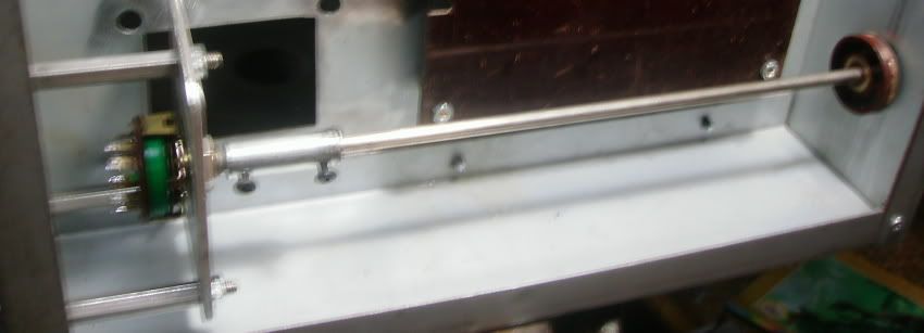

    Hờ hờ, đi mà hỏi ông Giết sơ, cái núm của ổng mà nhấn sâu vô thêm tí nữa chắc khỏi siết ốc luôn, với lại người ta làm cái đường chỉ là để nó lòi ra ngoài, cụ bẩu em nhét nó vào trong cho phí đi àh.
    Còn muốn sâu thì chuyện nhỏ mà.
    Nhét sâu cỡ này không

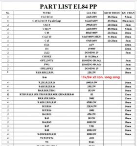

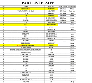

    Em bây giờ mới rị mọ ráp cái ni mà đang phân vân chưa biết trong 2 cái list sau thì nên làm theo cái nào đây các cụ ơi, dùng đèn 6h23, 6p14p? Các cụ đã làm thành công vô chỉ em 1 phát. tks.
    R46 1 cái thì 33k, cái kia chỉ có 5,5k

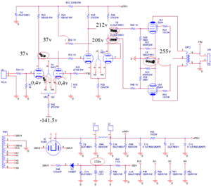

    Báo cáo các Bác là hôm nay Em mới rảnh để tiếp tục dự án này! Cháu nó đã cất tiếng nhưng bị Ù cả 2 kênh các Bác ạ! Điện áp em đã đo như ảnh kèm theo, các Bác bắt bệnh giúp em với!

    áp âm quá cao. điều này dẫn đến dòng qua Katot bóng đầu cao và gây ra sụt áp quá mức. vì áp anode chỉ còn 37V. có nhiều cách giải quyết. trước mắt bác cần thay con diode Zener từ 110V đến 130V.

    Em đang dùng điot Zener 115 V mà !
  12. motvisao25
    motvisao25 Advanced Member
    17/11/09
    355
    Bình Dương new city
    Bác Long thay thử con diot zener khác xem, xem kỹ datasheet xem nó ổn áp bao nhiêu vol, không thể tin vào người bán được. áp tại chân diot phải bằng hoặc thấp hơn trị số của nó

    Thanks Bác! Để Em kiểm tra lại rồi báo cáo lại sau ạ!

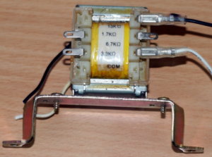

    Em mới mua được cặp này, không biết nó có phải là OPT không nữa, nghe bác bán nói nó là biến thế loa. Các bác cho em hỏi nó có dùng cho con EL84 này được không nhỉ, nếu có công suất tối đa được khoảng bao nhiêu W?
    Kích thước của nó khoảng 5x6x2cm thôi. Em đo điên trở thuần chỗ 13K và COM thì được khoảng 400R.
  18. Pointed
    Pointed Advanced Member
    1/12/08
    2.557
    66
    Trông ra dáng hãng đấy nhỉ :?
    Cái này bé tí xíu, quấn lại xuất AD1865--->IV thôi cụ ơi, mà với vỉn chỉ sang được dải mid, bát tép mất hết. Bé thế này mà sơ cấp tới 13K lận thì có lẽ nó chỉ dùng phối hợp trở kháng ~, cho DC vào là tèo ngay. Cụ thử đi có kết quả thì pm để em ra khuân về :lol:

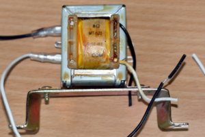

    Chào Chi,
    Mình cũng mua được 2 cặp này.
    Tra ra nó là biến thế ra loa thông báo trong hệ thống báo cháy của TOA, đầu vào 70 V / 100 V, công suất tương ứng 3 / 6 W.
    Dải tần rất tốt cho loa nhỏ: 100 - 16.000 Hz.
    Đang lắp thử mạch 6P1P - PP với đôi biến áp này lắp song song. Khi nào hoàn thành mình sẽ review kết quả.

    e cũng dc biếu 1 cặp như thế này, đã lắp cho 12b4 công suất có hơn 1W thôi, đập chết loa độ nhạy cao 92db bát- đũa đầy đủ, ko tin bác thử xem.
