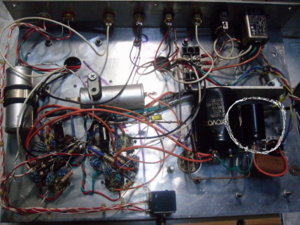

    Ách sần, thay con tụ trong vòng tròn bằng 1 chú BHC nữa.

    ampli này hát lần nào chưa bác ?
  3. garbolino
    garbolino Advanced Member
    28/3/07
    6.862
    ZVL Skalica
    Đang mod mà hát sao được bs :mrgreen:
    Chim người ta mém có giải mà còn hỏi hót chưa, chắc đang say :lol:
    Ngộ ghê, cứ lần nào say say lôi Amp ra mod là gặp ..... bs :idea:

    Ruột gan em nó của nhà bác nhìn như cành vải nhiều quả quê em , đang mùa bẻ vải chín nên liên tưởng đến , đang mùa gặt nữa nên nhìn vào thấy giống như phơi rơm nữa, em phục cụ ghê đấy Gà ah .

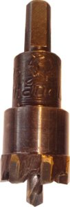

    Em hỏi chút đúng chuyên ngành của cụ :1- Mua cái mũi khoan để gắn vào khoan bàn , dùng để khoét cái lỗ cho đế đèn đó ở đâu hả cụ , của Boss nó bảo không có , ra chợ trời em sợ khoan vài lỗ đi cái mũi .

    Mua mũi khoét cụ ơi, không phải mũi khoan, mũi khoét gắn nhiều lưỡi hợp kim trên đầu, ngoài chợ bán thiếu gì.

    Mũi khoét thì mai em chụp hình cho.

    Ruột gan chim cụ Gà nhìn cứ như hàng Mỹ ấy nhỉ? Không có điện trở lớn hay là có chủ ý khác mà cụ vắt điện trở vào cả chùm với nhau thế?
    Chim này em được nghe rồi, phê lắm nhưng vì cái ruột nên chỉ được giải khích lệ :lol: .
    Tối qua, theo tư vấn của các cụ, em đã cân chỉnh xong ampli của em rồi, các mức điện áp thể hiện dòng qua các tầng đạt yêu cầu thiết kế. Không còn ù xì, nhiễu gì nữa. Ampli hát tốt. Cuối cùng em cũng về đích! Đã quá! em tưởng bị treo như cái kia!

    Loại mũi khoét xài ngon thì như loại bác Gar nói, em thì mua mũi khoét củ cơ khí Thắng Lợi. còn hà nội em thấy bán loại mũi này của Nhật, ví dụ loại 3KEEGO có công ty này bán nè bác :

    Các cụ không nên xài loại có cái lò xo này, hoặc nếu xài thì nên bẻ cái lò xo đi. Hôm trước em có xài thử 1 lần rồi, không phải cái bác Acuti nói, mà gần giống thôi, đang ngon trớn nó làm phát loảng xoảng lẻng kẻng, cái lỗ banh chành luôn, lí do là cái lò xo đẩy nó bị bung ra, móc vào cái gì đó làm gãy rồi vỡ rồi tùm lum vào với nhau, phức tạp lắm.
    Mua loại thường cho nó yên tâm xài, mà giá lại rẻ, loanh quanh tầm 2K/mm

    Dạ, em lấy hình cho bác Datjbl tham khảo thôi, còn em xài loại của Cơ khí Thắng Lợi , giá khá rẻ .loại này có lưởi hợp kim cắt khá ngon và không có lò xo. em dùng khoan tay khoan lỗ 38mm mà vẫn thấy ổn.

    Cụ chụp cái hình mũi khoét hợp kim em ngắm cái , mũi cơ khí Thắng lợi mua ở đâu hả cụ , nếu dùng được với khoan tay thì quá OK, híc , em đang tập P2P cho nó vintage , dưng mà em vưỡn thích layout cho nó phờ rồ :D

    ở Hà Nội em không biết có bán loại này hay không. nhưng ở SG ra chợ Dân Sinh bán khá nhiều. em dùng lưỡi này khoét lỗ trên Nhôm tấm, tole, và Inox thấy chất lượng ok. trước đó em thử mua lưỡi khoét của Tàu khựa nhưng khó dùng quá phải bỏ. Khoan inox thì em phải dùng khoan bàn cho chắc cú :)
    khi khoét lỗ trên nhôm và inox lưỡi khoan hay bị dính bởi vậy phải khoan với tốc độ chậm và nhỏ ít dầu ăn vào chỗ cần khoét để lưỡi bám vào inox.

    Cảm ơn hình ảnh của bác , em cần mũi khoan tất cả các loại chân đế đèn , loại nào mà tận dụng được cái khoan tay của em thì OK quá , cụ cho luôn cả cái giá để em đi mua khỏi bị trả cao :D

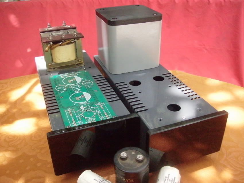

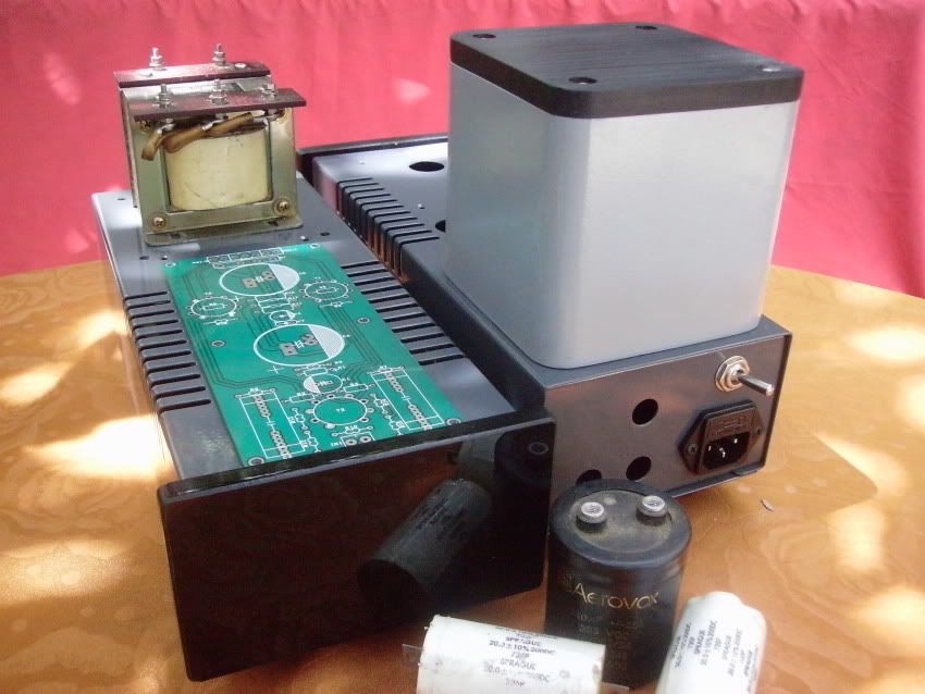

    Khoe các bác hình ảnh hai anh em sinh đôi, con của "Người cuối cùng của bộ lạc Mohican"
    6P1P V1 - Monoblock siêu mini.
    hai em này được em sơn màu nhái theo màu của SunAudio :lol: nhưng hơi đậm hơn chút,

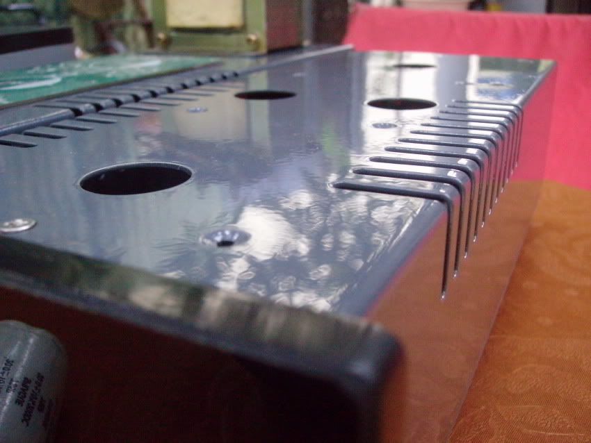

    Do thể hình quá mi nhon nên phải khoét thêm một hàng mang cá mập, rủi có nóng quá thì em nó còn biết đường tự cứu :lol:

    đẹp quá bác!

    Đẹp quá bác ạ.
    Nhưng cái nắp chụp có vẻ hơi kênh kiệu (hơi cao)

    Vỏ amp và chụp OPT bác tự làm hay mua ở đâu vậy bác?

    nắp chụp này không phải của nó cụ ạh, em gỡ trong con pre của em ra ướm thử coi sao thôi.
    Cụ cứ nhờ em đi, em gom gom thật nhiều cái cụ nhờ em vào rồi em nhờ lại cụ phát cho sướng :lol:
    Món này xách tay từ .... trển về, em đâu có làm được loại này, loại này .... khó làm lắm :lol:

    đẹp quá . ý tưởng của bác nào làm hay thế :D
