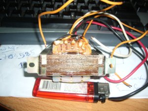

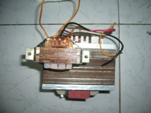

    các bác nhớ quấn thêm băng keo để giữ đầu ra của OPT hay biến áp , em phải lượn lên lượn xuống 2 vòng , quấn băng keo lại mới an tâm đóng điện :lol: .

    đúng vậy, nhất là biến áp phải chỉnh sửa lại dây nhợ, em làm nãy giờ chưa xong nè...

    Hơ hơ ! Kiểu này em phải chạy ra mua 2 cái vỏ cho OPT và 1 cái cho BA nguồn, bỏ hết vào đổ keo... vừa an toàn vừa đẹp vừa hí èn :lol:

    tình hình là em nó kêu rồi, nhưng một bên biến áp kêu như xe tăng lớn hơn nhạc nữa... :(

    BA kêu vì chưa chạy rà, bác cứ chạy rà vài ngày là nó hết kêu ngay :lol:

    Biến áp em lật ngược nó lên thì hết kêu... :oops:
