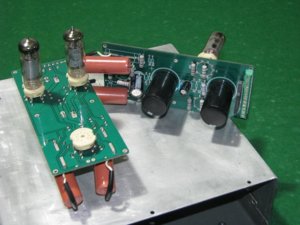

    em thì mới làm được đến đây
    cong thiếu mấy con trở 3W nữa thôi
  17. Ultraline
    Ultraline Advanced Member
    14/8/09
    4.757
    36
    Re: Ultra Low Cost - Những Dự Án Siêu Rẻ.
    Con 47K/3W dùng để xả tụ lọc nguồn khi tắt điện,em làm vậy là vì em giao board nên có khả năng tụ còn điện gây nổ,chạm chập,...Bác có thể không gắn cũng không sao.
    Con 220ohm/3W bác có cuộn cảm thay vào cũng tốt,không có thì dùng trở miển sao T=1/RC< 20mS,C chính là tụ lọc nguồn sau điện trở R, C=(470uF(390uF)/400V).
    Thân.

    Cái con trở này thì dùng loại 2W là thừa thãi rồi nên dùng trị số khoảng 100 - 220K cho nhẹ nguồn cao áp, mấy con tụ nối tầng này được đó :)

    ke ke em làm sao giám không tin bác. em khoái vụ hàn hàn chọt chọt ra chợ trời hốt một mớ cho họ dễ bốc em bảo họ lấy toàn 2W (vả lại cho dễ hàn - em có mấy con cuộn cảm mai em thử up anh lên xem có thể dùng được con nao không)

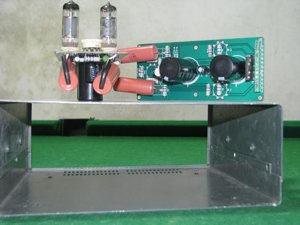

    không em cung theo tiêu chí ngon bổ rẻ mà - cái gì mình làm được thì mình làm và cũng khoái nữa
    còn đây là hình chanssis 36w em tự làm nhưng do không tính toán lên cao chỉ có 6.5cm x 38cm x 48cm lên nếu hàn tụ lọc nguồn vào board sẽ không đủ nếu em làm trạm hàn thì có được không để đưa hết tụ ra ở riêng
