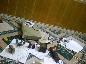

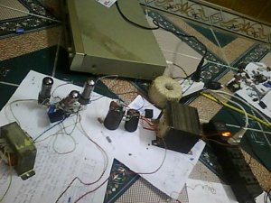

  18. kolia_plugionhikop
    kolia_plugionhikop Advanced Member
    3/5/06
    75
    56
    Re: Ultra Low Cost - Những Dự Án Ampli Đèn Siêu Rẻ
    đã chạy rùi cacs bác ah. hạnh phúc quá. âm thanh ổn . em nó đây nè
  19. Ultraline
    Ultraline Advanced Member
    14/8/09
    4.757
    36
    Chúc mừng bác,bác làm thêm kênh nữa rồi rì viu đê. :wink:
