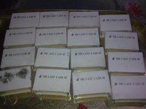

    EM cũng đang kiếm tụ nối tầng vì tụ của em là tụ dầu westcap 0.1uF 400V. Hôm đầu tiên test dùng tụ áp chịu 200V nên hư luôn tụ và suýt nữa hư luôn đèn và trở thoát cũng như trở lọc. Bác nào dư 2 cặp tụ 0.47uF hoặc hơn, áp 400V chất lượng tương đối để lại cho em để nâng cấp.
    Xin cảm ơn.
  19. Bluestar
    Bluestar Advanced Member
    21/3/09
    1.138
    XÓ CHỢ-GÒ VẤP
    Re: Ultra Low Cost - Những Dự Án Ampli Đèn Siêu Rẻ
    Xin cảm ơn.[/quote]
    ...>>> Tụ .47uF/630V hiệu IC của Nhật, 4 con này nhé anh... :)
