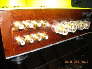

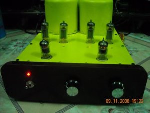

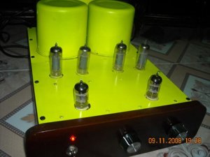

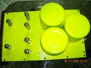

  21. anhlongtranf
    anhlongtranf Advanced Member
    10/2/09
    1.313
    Re: Ultra Low Cost - Những Dự Án Ampli Đèn Siêu Rẻ
    Hình em nó đây các bác
  22. anhlongtranf
    10/2/09
    1.313
    Tiếp này
  23. anhlongtranf
    10/2/09
    1.313
    Đây
  24. anhlongtranf
    10/2/09
    1.313
    Vài cái nữa, chi tiết.
  25. anhlongtranf
    10/2/09
    1.313
    Thêm
    Kích thước chassis:
    Phần hộp: Cao 7.5, rộng 26, dài 43 cm.
    Mặt Ốp trước: Cao 9, rộng 30, dày 1.5 cm.
    Phần nắp chụp. Đường kính 11cm, cao 11cm.
    Chân đế cao su, 1.2cm.
