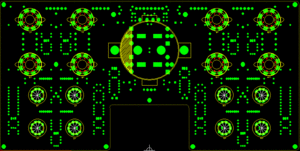

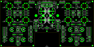

    Anh Hiền có nhờ em đi đặt mạch in cái board ULC 6AS7 cũng thuộc dự án siêu rẻ này,em đã hỏi ý kiến anh để post hình board này để khởi động lại phong trào DIY đã tạm lắng xuống,em post các anh xem.
    Em chỉ có file PCB .Schematic anh Hiền sẽ post sau.

    Theo em được biết thì dự án ULC 6AS7 này có thay đổi so với dự kiến ban đầu,nó chạy kéo đẩy,dùng 4 bóng 6H1 và 4 bóng 6AS7 hay bóng tương đương gì đó cho mổi kênh,trên mạch in gồm mạch nguồn và linh kiện của cả 2 kênh.
    Tất cả có đầy đủ trên PCB chỉ cần thêm biến áp nguồn và 2 cục OPT là nó hoàn chỉnh 1 ampli công suất khá lớn.
    Em thấy có 1 cái tụ to,em hỏi thì được biết nó thay cho 4 cái tụ nhỏ nếu muốn lắp cho tụ lồi lên trên mặt máy.Trường hợp không cho lồi tụ lên thì chỉ cần lắp 4 cái tụ nhỏ bên trong máy.
    Em chỉ biết có bấy nhiêu.
