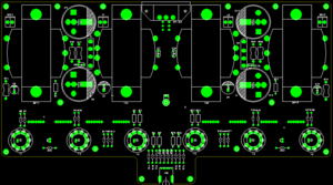

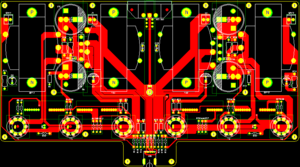

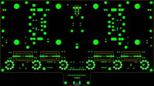

    Về dự án 6AS7 mới này,em post schematic và PCB như món quà dành tặng các bác ngày em trở lại.

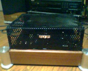

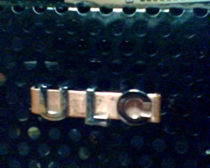

    Dự án ULC 12W được nâng cấp lên 1 tầm mới về thẩm mỹ,kết cấu,tiện dụng.
      File size:
      49,6 KB
      Views:
      557
      File size:
      17,8 KB
      Views:
      552
      File size:
      33,4 KB
      Views:
      546

    Dự án ULC 6AS7 sẽ đi kèm với pre đèn full balance,dùng 6H1 có thể thay thế các bóng cao cấp khác tùy vào mức đầu tư.
    Mạch Pre này em thiết kế theo cái sườn của Audio Reseach LS25,chỉ những linh kiện nào không biết giá trị hoặc không mua được linh kiện giống LS25 thì em mới biến tấu,về cơ bản cách chạy giống hệt LS25.
    Pre này có volume dùng trở bậc thang nhưng dạng Digital(tích hợp trở bên trong IC) và có remot,phiên bản của em cũng có chức năng y chang nhưng thiết kế lại hoàn toàn phần chức năng vi điều khiển này.
    Vì các phần khác có ảnh lớn hơn 850 pixer nên em chưa úp lên được,em sẽ sửa ảnh lại rồi úp sau.
