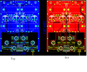

    Em vẫn còn phát triển nó lên Vesion thứ 3: gọn đẹp,ít nhiểu hơn nữa và rất dể làm vỏ hộp,bố trí cơ khí hợp lý hơn...

  25. Sibachao
    Sibachao Advanced Member
    21/1/07
    688
    TP.HCM
    Re: Ultra Low Cost - Ampli Đèn Cực Rẻ: 12-36-64W
    Em thấy phần quyết định vẫn ở phía bác !
    Bác phải chắc chắn là có board hay không đã ?
    Bác đã hai lấn thất hứa với em rồi ! Biến áp cũng không, giờ board cũng chưa nốt !
    Nói thật, nếu em là bác, thì bằng mọi giá em phải kiếm ra cặp board để giữ lời hứa !
