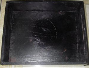

    Mấy ngày tết em lọ mọ làm cái chassis cho dự án này.
    Hix,cuối năm còn được 1 cái ULC-12W an ủi. :lol:
    Cái chassis em làm hoàn toàn bằng gổ,các bác chịu khó cưa bào cọt kẹt sẽ có 1 cái giống như em.
    Vẫn với 1 tiêu chí siêu rẻ nhưng rất tươm tất.
    Đây là kết quả công việc cọt kẹt mà 1 bác khác giúp em. :D
    Cảm ơn bác Duy.
    Đầu tiên là giai đoạn nghiên cứu thiết kế. :lol:
    mất rất nhiều công sức,các bác thấy vã mồ hôi tráng chỉ mới được thế này,...hắn đang tìm giải pháp. :lol:
    Cái mặt máy này dể làm quá. :wink:

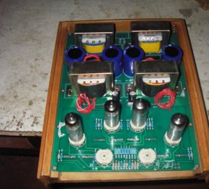

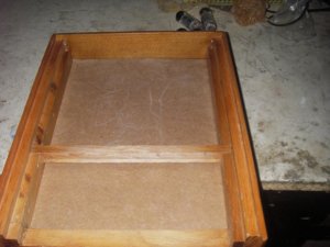

  7. Ultraline
    Ultraline Advanced Member
    14/8/09
    4.757
    36
    Re: Ultra Low Cost - Ampli Đèn Cực Rẻ: 12-36-64W

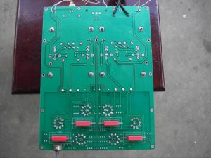

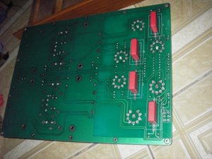

    >>>Gắn đèn vô cho nó có hơi hướng đèn.
    Lật mặt dưới lên.
    Quá đẹp,chẳng thấy dây nhợ gì. :D

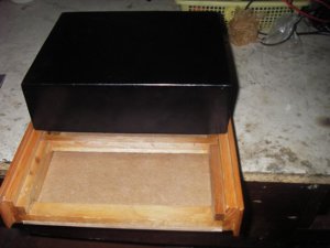

  8. Ultraline
    14/8/09
    4.757
    36
    >>>Công nghệ ...cọt kẹt.
    Úp cái nắp chụp OPT lên.
    Cái nắp này làm bằng gổ và keo dán.
  9. Ultraline
    14/8/09
    4.757
    36

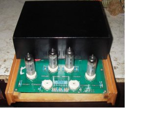

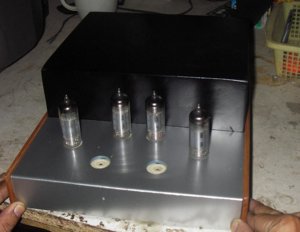

    lắp tấm PCb vào,nhìn như đồ hãng :lol:
    Úp thử xem vừa không? ý...hên quá nó vừa khớp. :wink:
    Còn cái mặt máy là nắp phía trước dính liền nhau.
    Xong!.
    1 cái ampli toàn gổ và 1 cái mạch,đơn giản-ai cũng làm được và...đẹp. :lol:
    Mở máy ra rất pro,nghe thì rất hay,làm thì rất rẻ,công suất thì rất...vừa. :mrgreen:

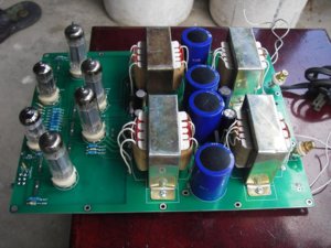

  21. Ultraline
    14/8/09
    4.757
    36
    Re: Ultra Logical (ULC) - Ampli Đèn Chất Lượng Cao : 12->64W
    Hi all.

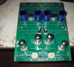

    Đầu năm em đã tự treo nick mình nhưng hôm nay nhiều chuyện vui quá đành post vào topic này vì nó cũng là chuyện vui của cả topic.
    Số là có 1 chú người Phần Lan đã đến đặt hàng em Kit ULC 12W-V2 và đem về Phần Lan tiêu thụ,số lượng là rất lớn...em vui quá,vậy là mọi chuyện đầu năm thật suôn sẻ đối với em rồi...
    Đây là cái PCB em đã chào hàng và nhận được đơn hàng này.
    Vậy là DIY Việt Nam đã được mấy chú bên Tây để mắt tới rồi :D
