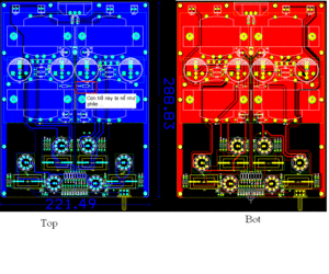

    Bác Ultra ơi hôm rồi em mới đem bộ 12w full ra cắm điện vào để định đem tặng bạn thì nó nổ như pháo ở vị trí con trở e đã đánh dấu, bác bắt bệnh giúp e với. Tý nữa thì thì vỡ cả mắt kính vì mải dòm :D .

    Con trở mà bác đánh dấu có giá trị 22K/0.5W,nó nằm trên mắc lọc R-C cấp nguồn cho bóng pre.Tại anot bóng pre lại có thêm 2 con trở 100K nên nếu có xảy ra chạm chập ngay bóng pre cũng không làm cháy trở được.
    Nguyên nhân gây cháy trở là hỏng tụ lọc 22uF/250V hoặc dính mối hàn từ nguồn này xuống mass.
    Bác xem lại chổ em khoanh tròn.
    Để sửa bệnh này bác dùng đồng hồ VOM thang đo 100 ohm,bác đo 2 chân tụ em khoanh tròn,nếu nó lên kim một ít thì bác thay tụ,nếu nó lên gần hết kim thì bác tìm xem chổ nào bị chạm chập.
    Có 1 khả năng nữa là con trở này bị chạm thân xuống mạch và nó lại tróc sơn lớp vỏ bảo vệ bên ngoài nên nó tự cháy.Bác chỉ cần thay lại trở khác là xong.
