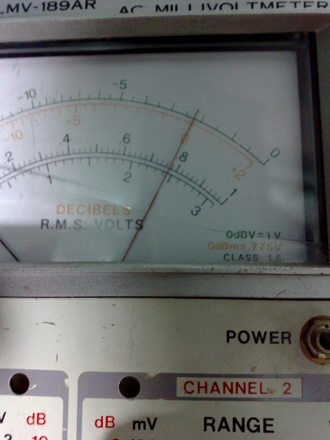

    Em thấy DIY là một cái thú , tự mình làm ra được sản phẩm và ít ra sản phẩm đó ứng dụng được là rất vui rồi nhất là khi mình ko chuyên về lĩnh vực đó .. hì... hì , còn về DIY (trừ nhóm hoặc cá nhân) có biết hoặc nắm chắc về kỹ thuật và đầy đủ thiết bị , cũng như linh kiện thì khi so với một hãng chuyên về lĩnh vực đó họ hoàn toàn có thể làm tốt hơn vì họ có chuyên môn cơ bản cộng với vật chất ( ví dụ vật tư ,thiết bị , kinh tế ..vv.. ) . Nhưng nói hãng thiết kế bao giờ cũng đạt lý thuyết thì ... bởi họ cũng có những vướng mắc như anh em DIY ví dụ về phẩm chất lk , nhất là bên đèn đóm ( bên bán dẫn thì thường tốt hơn )
    Bản thân em cũng có đo qua 1 số sản phẩm của hãng (cao cấp lắm thì chưa ạ ) qua quá trình sữa chữa để kiểm tra ( chứ ko phải để xem họ làm ra sao ạ ) , thì em thấy có những cái rất tốt (tất nhiên về hiệu suất (CS) thì cũng .....) . Nhưng cũng có những sp thì cũng ko được tốt lắm ạ .
    À em thử một trường hợp của amply PP dùng bóng EL34 nhé , (ko phải đồ DIY ạ ) .
    Em đo với tải 8ohm/300W ở tần số 1KHz vặn volume khi vừa đạt méo biên độ .

    Điện áp ra được 7VAC khoảng 6,1W

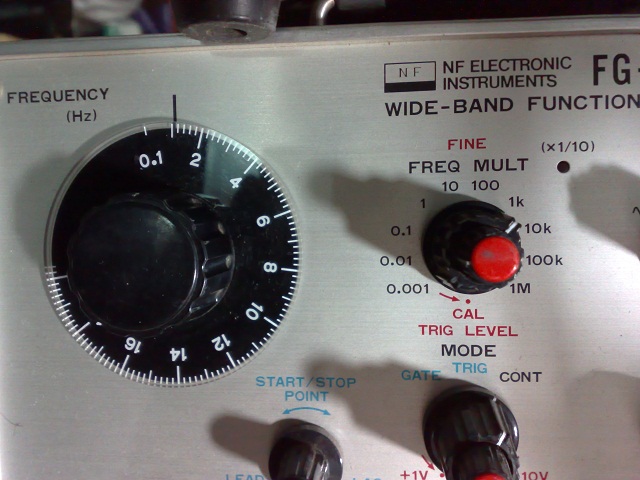

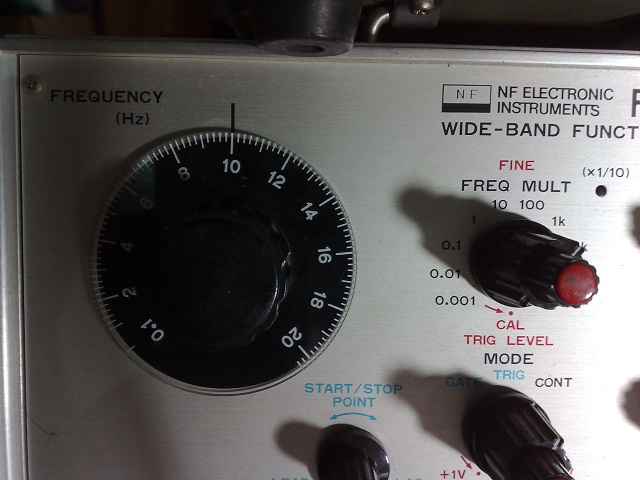

    Em thử quét tần trên 1KHz . tại 1 KHz là 0dB .

    Khi 5KHz xuống 0,5dB

    Khi 10KHz

    Tụt mất 1,5dB ở 10KHz

    Khi 20KHz

    Mất tới 4dB

    Hì thực ra amply đã qua sử dụng thời gian ko biết bao lâu nên có thể ko chính xác nhưng đáp tần vậy cũng ko tốt lắm vấn đề CS em ko bàn vì đèn cũ đã chạy lâu để em chỉnh lại xem sao con này nó Fix bias ạ .

    Hi hi,bác không biết nó có còn tốt 100% hay không mà quét đáp tuyến với đo công suất nó thì em sợ kết quả công bố không đúng.
    Chuyện số đo của bác là kết quả đo thật,phương pháp đo đúng là em hoàn toàn chắc chắn nhưng em chỉ lo là cái máy ampli đó nó không còn tốt thôi.
