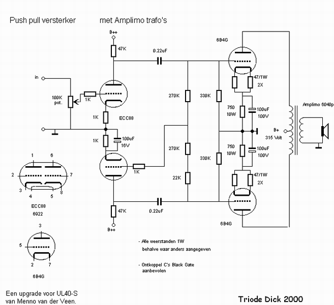

    Có nhiều người cứ nghĩ mạch ampli của mình là SE nhưng trên thực tế nó là PP mà không biết. Em xin lấy ví dụ:
    - SEPP: Single Ended Push-Pull
    - SRPP: Series Regulated Push-Pull
    - Mu stage: cũng là hình thức Push-Pull
    - White cathode follower: cũng là hình thức Push-Pull
    - Ballance (vi sai) khi hoán đổi qua Unballance (Single Ended, ra Loa) rất nhiều trường hợp là 1 dạng của Push-Pull
    - Trong vi mạch OPAMP phần output rất nhiều (hầu hết) dùng mạch push-pull gồm kênh N và P hoặc chỉ có 1 giới tính.
    ... Vì thế nhiều lúc người audiophile hay DIY không ngờ là mình đã có mạch Push Pull trong thiết kế hay thiết bị mua sẵn của mình mà không biết! Nghe vẫn thấy hay và đôi khi (hầu hết) không nhận ra bằng tai đâu là âm thanh PP và đâu là âm thanh SE; nhưng vừa nghe nhắc đến đôi khi chưa được chơi Push Pull là đã nhảy đỏng lên và la KHÔNG SƯỚNG KHÔNG ĐÃ !!! . Rất nhiều mixer đa kênh của phòng thâu dùng vài trăm vi mạch OPAMP mà trong mỗi vi mạch có phần output Push-Pull ... thì đĩa album tới tay ta đã có "1 ổ âm thanh Push-Pull" ở trong đó thì không biết độc 1 cái ampli SE ở phòng nghe của Audiophile có "hóa giải" hết tất cả cái "âm thanh Push-Pull" trong album đó không ???
    Và đương nhiên Push-Pull vẫn có thể hoạt động ở lớp (Class) A chứ không nhất thiết là Class AB hay B. Khi hoạt động ở class A thì không nhất thiết 1 cặp đèn cho PP sẽ cho công suất cao hơn 1 cặp đèn song song ở SE. Điều này bác Unison đã nêu lên ví dụ.
