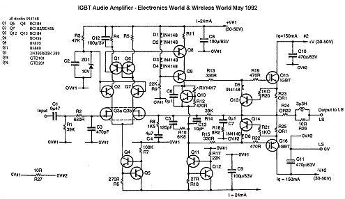

    Lang thang trên mạng nhặt được lắm thanh đao sét rỉ, nhiều thanh xài được và rất ngọt. Thanh đao đầu tiên là Dartzeel, ampli hot thời nay:

    Bạn rebel2008 có thể nói rõ hơn về "thanh đao" này được không ? Nếu không chỉ có sơ đồ thôi thì lại giống như một chiếc hộp đen, không biết chất lượng, chất âm như thế nào ?
    Em cũng không hiểu lắm đã "sét rỉ" rồi lại còn "hot thời nay" ???

    Bác vào đây xem cho kỹ nhé :D
    http://www.6moons.com/audioreviews/dartzeel/108.html
    Lang thang trên net thấy cái gì hay hay lạ lạ chia sẻ anh em chơi chứ không có ý định đâm chém gió bác đâu ạ!
    Em thấy nếu bác làm siêng tìm hiểu về cái ông ráp Dartzeel thì biết ngay rỉ sét trở thành hot là cái gì thôi mà.

    Em không rành bán dẫn lắm, nhưng cũng hơi thắc mắc 2 con diode chặn đầu cực B của 2 sò công suất nó có làm trầm trọng thêm cái méo điểm giao không các bác nhỉ ?

    Có lẽ hai con sò công suất sắp bị nướng nên không ngại méo giao điểm lắm đâu bác ui!

    Nhìn kỹ thấy xài linh kiện khá nòi,hèn chi bán giá trên trời là phải :mrgreen:

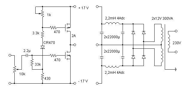

    Đơn giản hơn Dartzeel có được không?, em nghĩ đến cái mạch này không đến nỗi khó ráp và cân chỉnh, các bác vào đây xem thêm các mạch khác nhé!

    Mạch ampli ruồi nhưng nghe không phê mới lọa , có thể giết chết một số amp hàng hiệu lắm tiền
    R1_______________2K2 1/4W Resistor
    R2______________27K 1/4W Resistor
    R3,R4____________2K2 1/2W Trimmers Cermet or Carbon (or 2K)
    R5_____________100R 1/4W Resistor
    R6_______________1K 1/4W Resistor
    R7,R8__________330R 1/4W Resistors
    C1______________22µF 25V Electrolytic Capacitor
    C2______________47pF 63V Polystyrene or Ceramic Capacitor
    C3,C4__________100µF 50V Electrolytic Capacitors
    C5____________2200µF 50V Electrolytic Capacitor
    Q1____________BC550C 45V 100mA Low noise High gain NPN Transistor
    Q2___________IRF530 100V 14A N-Channel Hexfet Transistor (or MTP12N10)
    Q3__________IRF9530 100V 12A P-Channel Hexfet Transistor (or MTP12P10)
  15. rebel2008
    rebel2008 Advanced Member
    13/10/08
    253
    nguồn của nó đây các bác ơi :
    R1_______________3R9 1 or 2W Resistor

    bác ah, cho em hỏi cái mạch này ra bao nhiêu W vậy A.
    Kính
  20. rebel2008
    13/10/08
    253
    Mạch này có 8W ah nhưng đánh loa độ nhạy cao phê lắm,giọng nó trong nhưng hơi ngọng ngọng kiểu ampli cổ, túm lại là nên ráp thử để lấy hứng thú DIY bác ah :D
