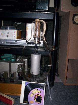

    Pót thêm mấy cái ảnh nữa cho nó đỡ vật, nhìn cái sợi đốt của GM100 mà em hú hết cả hồn các bác ạ :shock:

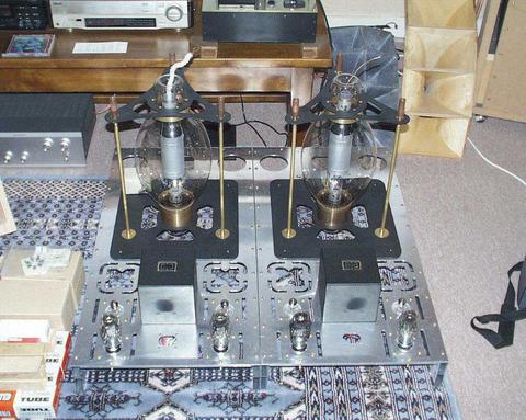

    Em xin góp hình chú Sumo nhà em

    Bác ác thiệt, cứ làm em thèm :twisted:

    Trùi! Các bác DaNangtubes chơi sang thật. Ráp 1 cái bóng khủng bố như vậy mà chỉ cho ra cỡ dưới 15W thôi sao?
    Võ sĩ anh Hai + Liều mạng Việt Nam = 100Wrms SE
    Chạy 1500VDC + 5k OPT Class A2.
    Bias 200mA
    Bá phát ....

    Con này em chỉ dựng lên chụp hình cho vui thôi bác Dz ơi.Chưa đủ công lực để chơi con này.
