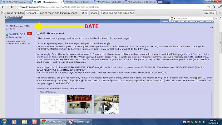

    Hình chụp màn hình:
    Của topic: http://www.diyaudio.com/forums/solid-st ... oject.html
    Em không post trên vnav, vì lúc đó em chưa có ý định public, như topic X250 có nói rõ (#01).
    Ngày 04/04/2013: Bác Hào mở topic HQ Amp tại diễn đàn DIY vnav. Và ngày 10/04/2013 bác ấy post lên Diyaudio:
    http://www.diyaudio.com/forums/solid-st ... rs-12.html

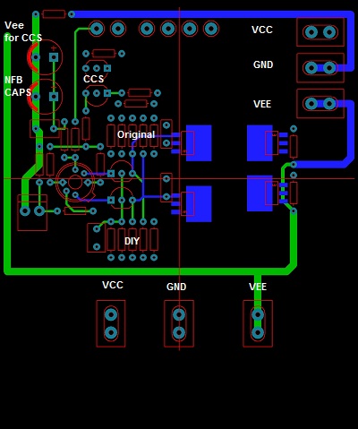

    - Layout:
    Layout của em khá giống với THQ 12/2012. Trong thời gian làm X250 prototype, em mod, chế tác, quan sát, và thấy vài track mạch chạy hơi buồn cười, và sửa lại theo kiến thức của em. Em dùng coupling signal ground, CCS, mirror theo thiết kế của em.
    Nhưng dù thế nó vẫn trông khá giống.
    Nên khi bác Hào có ý kiến, em đã ÍT NHẤT XIN LỖI BÁC CÔNG KHAI TẠI TOPIC X250 2 (HAI) LẦN.
    Vấn đề khác, em đã nói rõ, đây là amp em dùng. Và giả dụ có tái bản gì đó, em sẽ dùng Layout tự em làm ra (rút kinh nghiệm từ vấn đề này).

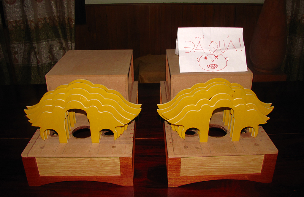

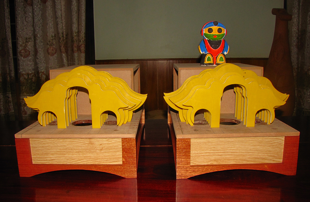

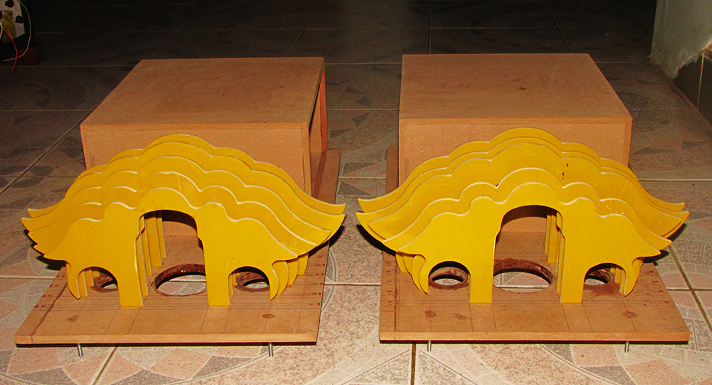

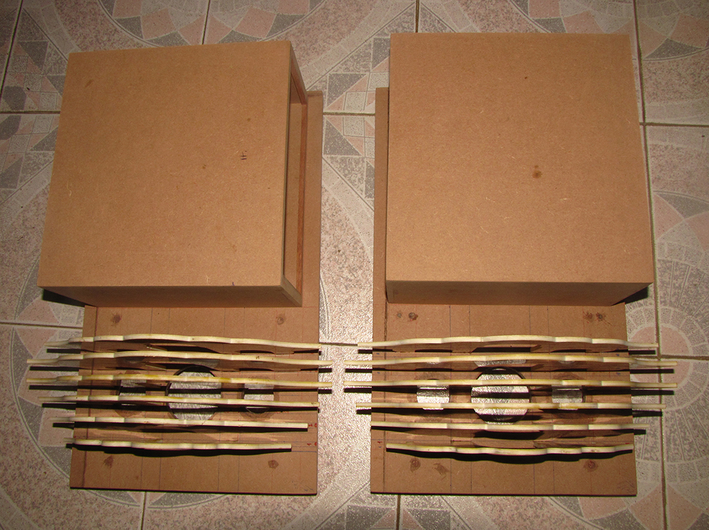

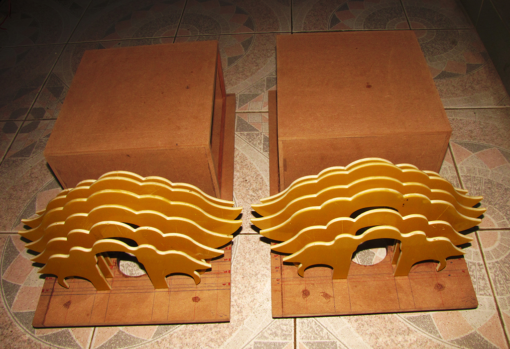

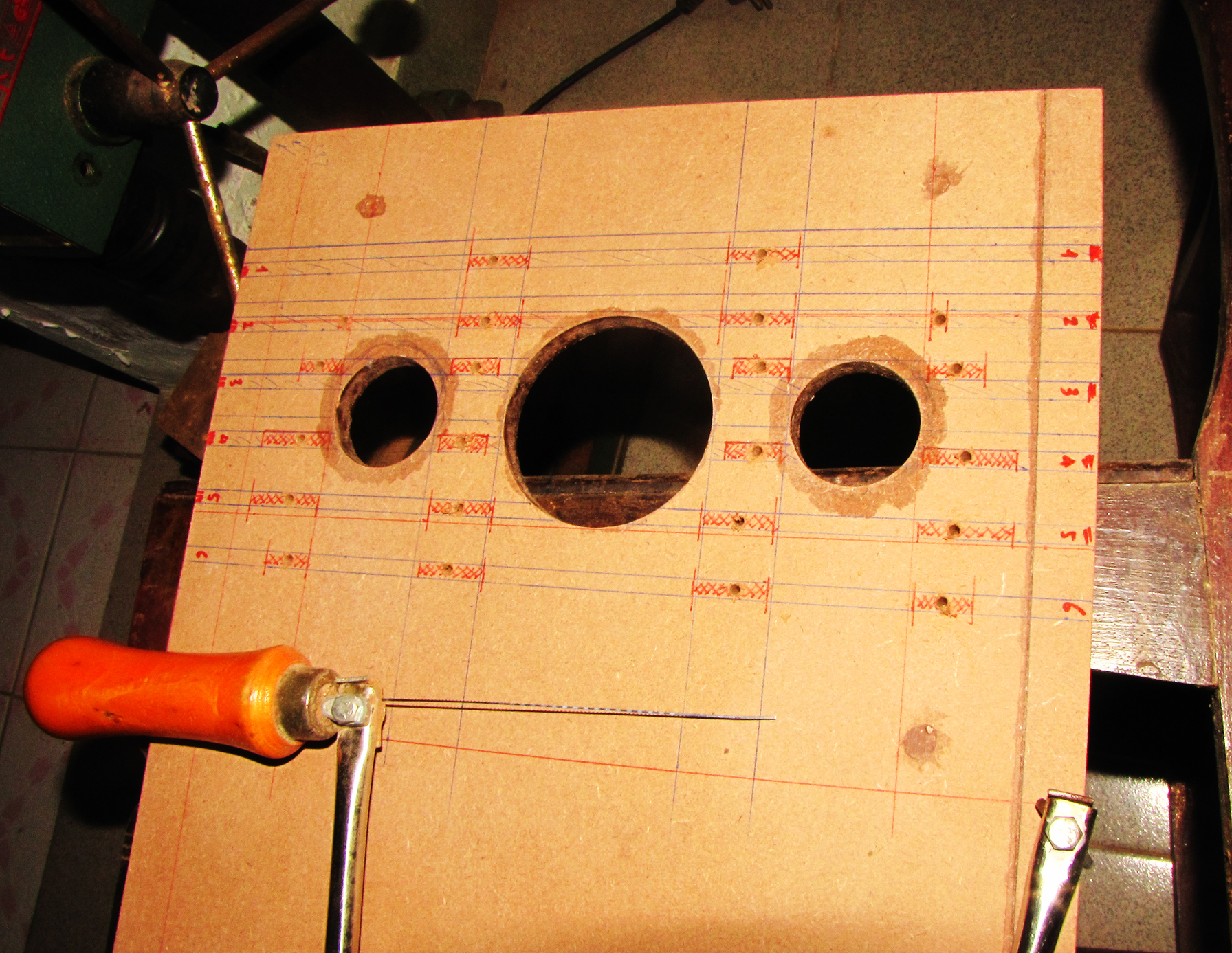

    Em gia nhập diễn đàn cũng khá lâu rồi nhưng chỉ dừng lại ở mức độ quan sát, học hỏi :mrgreen: . Công việc cũng bận nên em chưa có dịp tham gia dự án của bác nào hết. Theo em thì topic của bác walkalone là rất hữu ích đối với gà mờ như chúng em. Chỉ vì cái layout mà đóng topic thì cũng tội cho bác ấy và cũng tội cho chúng em nữa. Em thì mù tịt cái vụ thiết kế sơ đồ nguyên lý (copy thì được :mrgreen: ) nhưng layout với em thì không khó lắm. Em đã làm công việc này 5-6 năm rồi. Nếu bác walkalone và các bác không chê thì gởi cho em (ta3979@gmail.com) cái sơ đồ nguyên lý mới nhất mà bác nghiên cứu cũng như Part Number của các linh kiện mà bác định sử dụng. Em sẽ vẽ lại trên OrCAD, chạy mô phỏng rồi chuyển qua Allegro PCB Editor làm board luôn. Hy vọng tất cả các công việc này có thể xong trong 2 tuần để chúng ta có board đi đặt. Mỗi người sẽ phù hợp với 1 công việc, bác walkalone cứ việc nghiên cứu để tối ưu cái sơ đồ nguyên lý đi, mấy việc layout cỏn con này cứ để tụi em làm cho. Rất mong nhận được sự ủng hộ của mọi người để chúng ta sớm nghe được cái "finally amp" này hót.

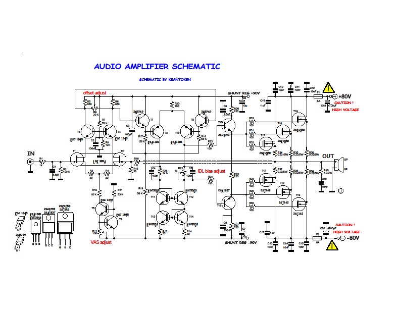

    Tình cờ lục lại trong máy tính em thấy schema này em down trên mạng về ngày 16/8/2011. Không biết trong 2 bác có phải tác giả của nó !?
    file em up lại : http://www.fshare.vn/file/EG1SN0CAAD/

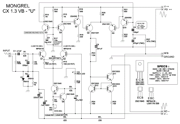

    Schematic bác aquilion64 post lấy trong topic ''Goldmund Mods, improvements, stability'' của Diyaudio do 1 thành viên siêu hạng bên đó lập ra là ''Keantoken''.
    Đó là sự cải tiến của sơ đồ Goldmund Mimesis 9 ''The very best amplifier i have ever hear'' của thành viên NagysAudio (hình như hắn đã bị BAN, có lẽ vì mang thương mại vào diễn đàn).
    http://www.nagysaudio.com/
    Tại trang này bán kit Goldmund A1, A2 (tầng vi sai nhập) của sơ đồ Mimesis đó. Hình như A1 là Mimesis 3, A2 là Mimesis 9. Goldmund Mimesis 3 còn có 1 topic khác là ''The world best amplifier'' cũng tại diyaudio.
    Mạch GM mà bác nào đó đang giữ mà chưa ráp, là clone lại Goldmund Mimesis 9. Sau topic thành công đó (những lời nhận xét mà bác Hào đưa ra ở topic THQ, là xuất phát từ đó), thành viên Keantoken đưa ra topic mod, cải tiến.
    Sơ đồ cuối cùng của topic đó đây:
    // Y chang Hitachi HMA-9500MKII :lol:
    Cũng y chang Mongrel CX1.3VB của Ostriper, cũng 1 thành viên ưu tú. Hàng của hắn đang bán ở store Diyaudio, ''Honey Badger''.
    Đáng tiếc là nó chưa về đích được, mà đã bỏ dở từ hơn 1 năm nay.
    Cái vấn đề CCS, Mirror không cần thiết phải đi ăn trộm, mà nó được dạy trong sách, cả ở trong link mà em đã đưa ra tại topic cũ. Đó là 1 web ''không thể không biết'' đối với dân DIY audio bán dẫn.
    ''Ăn trộm'' thì hơi xỉ nhục người VN quá. Đọc nó, hiểu và áp dụng thôi.

    Các bác cũng biết trên diễn đàn này có nhiều cao thủ layout lắm nên trước giờ em đâu dám múa rìu qua mắt thợ. Topic của bác Walkakone đang bị dừng lại chỉ vì vấn đề layout giống nhau. Em thì không hay nghĩ xa xôi, thôi thì làm lại cái layout khác cho có sự phân biệt của anh, của tôi nhưng đâu thấy cao thủ nào chịu nhảy ra đâu, cho nên em mới định phụ 1 tay. Tất cả cũng chỉ vì muốn diễn đàn có thêm dự án để anh em nghịch phá những lúc nhàn rỗi vậy thôi.
  24. Walkalone
    Walkalone Advanced Member
    27/4/11
    547
    Goldmund Telos các đời, có vẻ có cùng layout bo Input gần tương tự nhau, kiến trúc sắp xếp hình chữ ''U'' hoặc ''L''. Đỉnh của nó là CCS, JFET, trans cascode, trans Vas FZT.
    Trong layout nguyên mẫu, phần cấp nguồn ở bên phải board, phần xuất tín hiệu ở phía trên (nhìn từ Top layer), input ở góc trái phía dưới. Điều này do nó thường gom nhiều mạch rồi layout trên 1 board.
    Vd: TL5000, bên trái và bên phải là 2 nửa input cho pos. và neg. của nó (nó đánh balance - BTL), phía dưới là hàng đống linh kiện khác, relay.
    Layout cho DIY, thì thường kiến trúc lại nó cấp nguồn Vcc bên trái, Vee bên phải, phía dưới. Xuất tín hiệu phía đối diện. Điều này thuận lợi cho đi dây và thẩm mỹ.
    Layout dễ làm nhất, là sắp xếp theo schematic. Nhưng điều này dễ giao động, và đòi hỏi diện tích board lớn.
    Nếu làm như Layout zin, thì mọi vị trí đều giữ nguyên. Nhưng ko hợp với DIY chỉ 1 mạch input. Mạch DIY, luôn cần cấp nguồn 1 phía, ra 1 phía, thuận tiện, và nguyên tắc layout mạch là các cổng giao tiếp nằm ở ngoài rìa bo, nơi dễ thao tác.
    - Nên khi layout theo kiểu DIY, chuyển cấp nguồn từ bên phải xuống phía dưới, giữ nguyên xuất tín hiệu. Thì phải đổi vị trí các điện trở tải, định áp cascode, nguồn dòng không đổi CCS, Rdegen Vas từ phía trên trans cascode, xuống phía dưới. Nếu không là phải đi vòng dây qua trans Vas. Điều này rất buồn cười, khi dây nhợ chạy lòng vòng.
    - Tụ hồi tiếp âm. Để nó nằm ngoài cùng tay trái như layout zin thì khi cấp nguồn Vee cho CCS thì lại phải băng qua 2 đường mạch, AGND & NFB? => Phải chuyển nó qua giữa, CCS ra ngoài.
    Vậy, để layout được cho mạch này. Mà không muốn cắm nguồn 1 bên, xuất tín hiệu ở cạnh nó, thì KHÔNG CÒN CÁCH NÀO KHÁC ĐỂ LAYOUT, ngoài kiểu như đã biết.
    Có 1 con đường để đi đến nơi, bác Hào không muốn chặn con đường đó chứ?!
