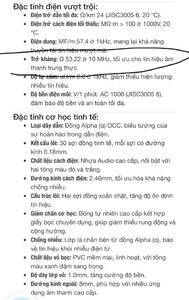

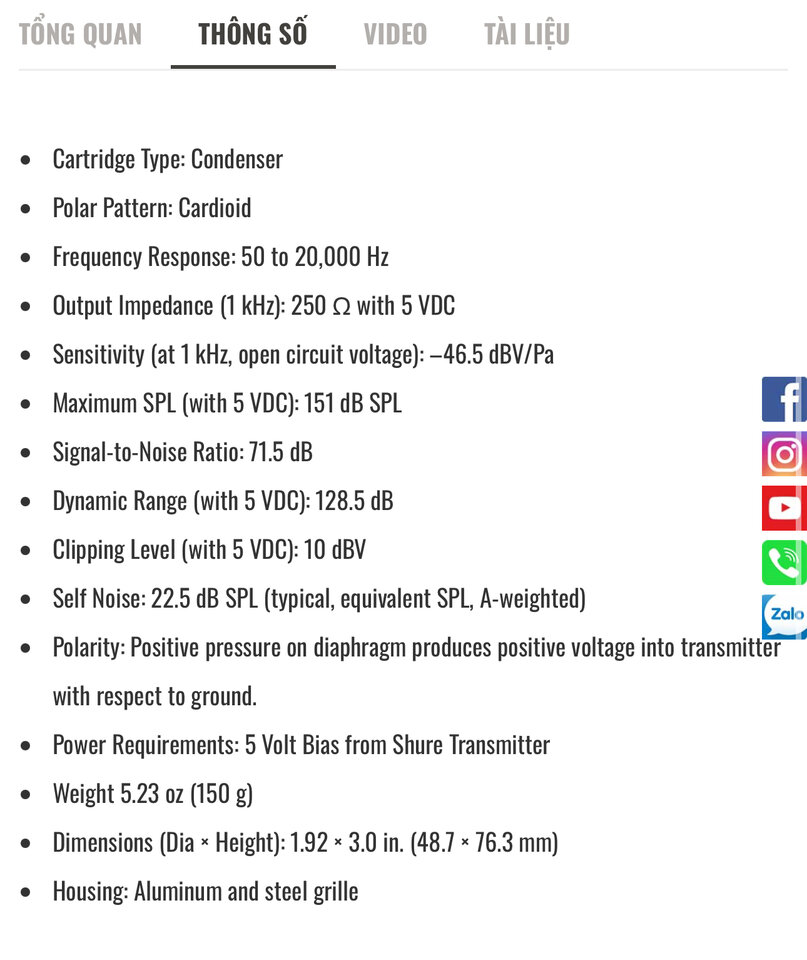

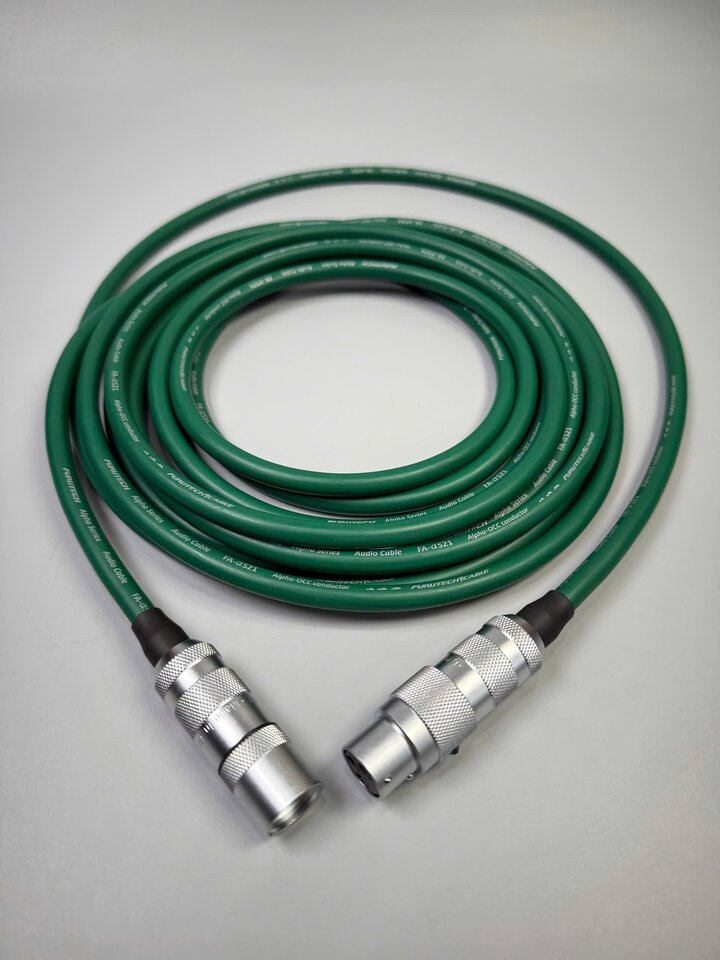

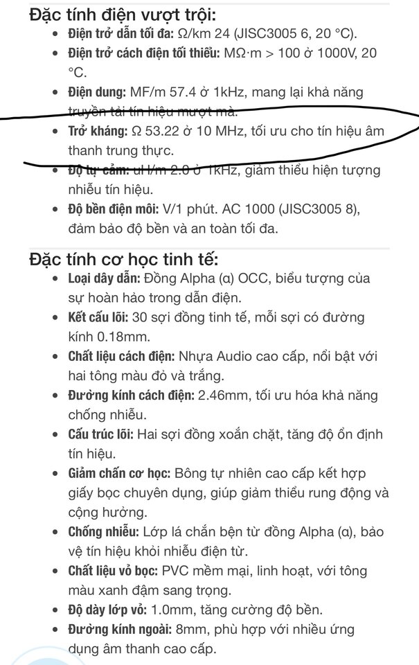

    Các bác cho em hỏi dây XLR có làm dây micro được không ạ. Hôm nay em cắm dây XLR vào micro cắm qua mixer và nối vào loa mà nó nổ đùng cho 1 cái ( dây hàn đúng , ko chạm chập , đã đo thông mạch)
    - dây furutech Sa21 ( dài 5m)
    - mic dây shure ksm11
    em up kèm thông số kỹ thuật của dây furutech và thông số kỹ thuật của mic ksm11. Mong các bác giúp đỡ

    Em có mic khác và dây khác đã thử thì có bảng sau
    Dây xanh + ksm11 => bùm ( *)
    Dây xanh + shure beta 87A=> ngon
    Dây tím + ksm11 => ngon
    Dây tím + beta 87A => ngon
