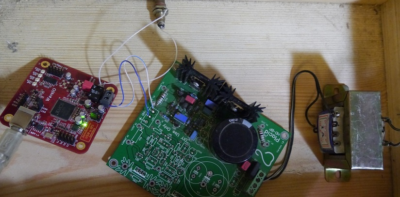

    Không biết đã bác nào test thử bo chưa. Hôm nay em mới lọ mọ được.
    Dự án chính thức là làm lại cái DAC buffalo III, rồi nhét cả bo WaveIO vào trong để dùng tín hiệu I2S. Nhưng hôm nay máu quá nên câu đại ra dùng Coaxial trước để thử xem tiếng tăm thế nào.
    Bãi thử chuyên nghiệp của em đây.
    Chỉ việc cấp nguồn 5V, câu cái jack RCA vào đường SPDIF là chạy. Dùng cáp USB bọc giáp kèm theo cái máy scan đời ơ kìa. Với Windows 7 thì phải cài driver, cài xong là Foobar nhận luôn, hỗ trợ cả ASIO. Tuy nhiên chạy trên cái laptop mini của em ko ăn thua.
    Chuyển sang test với Siêu computer transport :D (PC không quạt, Atom, ổ cứng SATA 120G, 4GB RAM, Hệ điều hành Audiophile Linux (dựa trên Mint Linux)) => Coaxial => Buffalo III => Amp 811PP => MBL311C4.
    Em dùng chương trình DeadBeaf để nghe nhạc, cắm phát nhận ngay Luckit USB Audio (Trên Windows thì nhận là WaveIO), chọn ALSA Output. Cảm nhận chưa rõ ràng, nhưng sau 1 lúc thì thấy có vẻ hơn xuất SPDIF từ soundcard ASUS Xonar Essence STX của em tương đối xa. Tiếng khá là rõ nét, đĩnh đạc, có chiều sâu, không gian rộng rãi. Nói chung là rất được.
    Đấy là cảm nhận mới đầu, để vài hôm nữa ngấm/chán xem sao. Trong khi đó hoàn thiện cái chassis của cái DAC.

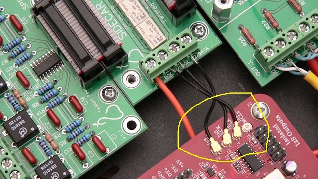

    Có bác nào biết chỗ mua cái jack để lấy tín hiệu I2S qua mấy cái jack trong hình tròn màu vàng ở hình này không nhỉ? Mặt dưới nó không có chỗ hàn mới đau, đâm ra chỉ còn cách dùng mấy cái jack đấy.

    Chúc mừng bác Phan Tran đã có đồ chơi mới để vọc, chiều nay em chờ nhưng chưa thấy Tín Thành chuyển hàng tới bác ạ, chắc sáng mai sẽ có. Mấy cái jack nói ở trên bác coi lại xem vì theo em các jack này không được cách ly nhiễu bác ạ. Trên board này em thấy có các jack xuất tín hiệu I2S và SPDIP có cách ly và không cách ly nhiễu, theo em nên lấy tín hiệu có cách ly nhiễu sẽ tốt hơn. Trong file WaveIO Infor em thấy tín hiệu I2S đã cách ly nên lấy tại các cọc trong mục 5 bác ạ:

    Bác nói em mới nhớ, quả thế thật. Em đi vặt 3 cái laptop là đủ, nhà em đang có 1 cái rồi :D
    Thanks bác DNH nhé, em cũng ko để ý mấy cái chân đấy. Search thấy có bác nối qua mấy cái chân màu vàng nên cứ cắm đầu vào đó thôi. Có mấy chân này thì dễ rồi. Số vận đơn của Tín Thành là 176338907, để lát em gọi kiểm tra xem tới đâu rồi.
