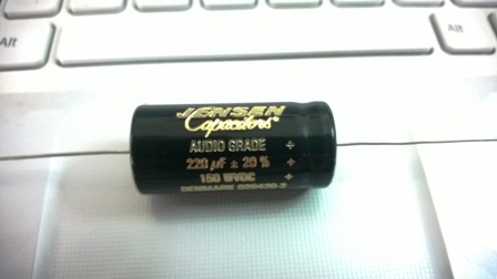

    Tình hình là lần đầu tiên lắp amp đèn nên kiến thức về điện tử của e coi như bằng 0, bác nào đi ngang qua giúp e!
    E có mua 2 con tụ thoát Jensen để dùng thoát cathode cho 300B. E thấy manual hướng dẫn đấu cực + vào chân số 4 của đèn 300B, nhưng e ko chắc chắn cực nào làm +, cực nào là - (neutro)??? Có phải như trong hình bên phải là cực + phải không ạ?

    + bên phải đúng rồi bác :mrgreen:

    Chào các bác,
    Cho em hỏi ké về chân tụ luôn ạ. Đầu + ở đâu vậy?

    Mũi tên chỉ về hướng nào thì đầu đó là +

    Một góc nhìn khác là: Đầu nào chân không dính vỏ thì đầu đó là + ạ :)
