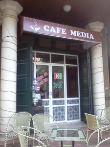

    chúc mừng. tiếc quá không được tham dự buổi giao lưu, vợ chồng em vừa tiếp quản lại cái quán này tại thị trấn đông anh khi nào có dịp mời các bác qua uống cafe nhé.

    Xin chúc mừng chú,đã mở rộng sản xuất để có xiengf DIY.mặc dù vắng chú và chú Công,nhưng anh em luôn nhắc đến 2 người.Lần tới chú và chú Công cố gắng đi nhé.lịch chưa rõ nhưng địa điểm đã được ân định rồi.

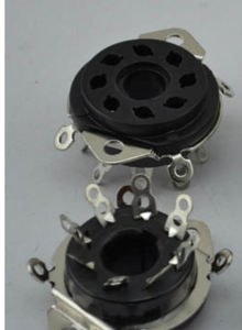

    Thế cái PHE loại này thì làm sao hả bạn ?
