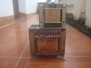

    Đầu xuân năm mới em chúc các bác mạnh khoẻ và kiếm được nhiều tiền hơn năm cũ. Em vừa hoàn thành xong 1 biến áp và 1 choke , biến áp thì em hoàn toàn hài lòng công suất khoảng 300w còn choke thì em mới lần đầu quấn chưa có kinh nghiệm lên để Henry cao quá em tính khoảng được 26H..hic hic , không biết choke có H cao vậy có sao ko?

    cao thì thì tốt rồi cái quan trọng là đựoc bao nhiêu MA và sử dụng vào việc gì

    Em quấn dây 0,35mm ( ko tính emay ) dùng làm choke cho amply đèn bác à...Đáng lẽ em quấn dây 0.4 thì quá đẹp...

    Dòng tổng toàn amp của anh áng chừng khoảng nhiêu, anh chêm airgap dầy bao nhiêu ạ :D

    Dòng anh cần hiện tại dưới 200mA nhưng mà anh muốn dòng nó chịu được lên 400mA để khỏi cần đổi Choke khi sài cho Amply khác... Air của anh khoảng 0.2mm...Em có góp ý gì không chứ choke mà 26H thì lãng phí quá...Rút kinh nghiệm làm choke chỉ cần quấn 1500- 2000 vòng là oki quấn nhiều quá tốn thời gian ...hic hic

    Hì điện cảm càng cao càng tốt ạ, kéo theo nó là trở thuần phải càng nhỏ. Nếu anh muốn nhỏ H đi, để đảm bảo không bị bão hòa từ thì anh tăng airgap lên khoảng 0.5 hoặc ... đổi cho em lấy cục khác :mrgreen: :lol:

    chok của bác quấn to quá.loại này dùng sumo đẹp dùng loai khác lãng phí quá.mình nhìn choke của bạn chất fe rất tốt nên henry mới cao như vậy.loại này bạn có 1 đôi thì quấn OPT tốt hơn cả hàng hiệu đấy.

    To Huyhoang : Tạm thời anh dùng thử thế đã ..hihi , chú em tính xem dây này anh chạy 300-400 mA có nóng ko em? hihi
    To Lê Xuân Sơn : Em dùng Fe 32 thôi bác cũng không thấy lớn lắm..hihi...Nếu càng to càng tốt thì em mất công quấn luôn cái to cho nó ngon dùng hệ nguồn cho nhiều dự án..hihi

    Dây 0.35 chịu được dòng tải khoảng 250mA anh ạ, nếu khai thác dòng cao thế anh nâng airgap lên 0.5 rùi đo lại :D

    Ý anh hỏi là dây có chịu được tải lớn mà nó không đứt không hihi... còn cái vụ dùng dòng cao là để phòng thôi...

    Dây 0.35 chịu được dòng tải khoảng 250mA ~ Tíhh lại đi em( có thể em dc không? mình Sn 72). hơn chứ

    Ọc vậy hả bác...em nhỏ hơn bác gần 10 tuổi..hihi.. em cữ nghĩ nó chạy được khoảng 400 mA vì có ông quấn biến áp nói thế... :D
