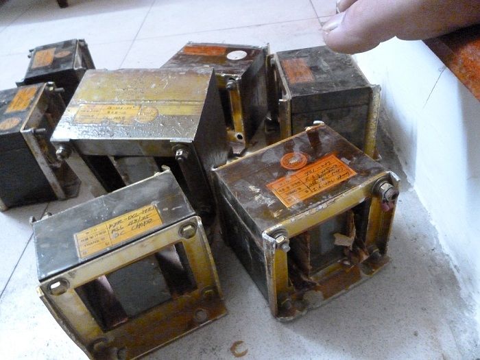

    Tuy vậy mình cũng khoe với mọi người trước tết mình có khai quật được hơn 140kg fe quấn choke của Hàn quốc loại này quấn OPT tuyệt vời bác nào có nhu cầu minh chuyển nhượng 1 ít có thể được.fe 38.Chất fe các bác khỏi phải nghĩ.Rất tiếc mình không up được hình.mình nhờ con gái làm cũng không được.Chán thế.

    Bác chụp xong, bác phải nén hình xuống kích cỡ 800x600 và dung lượng dưới 150K thì up vô tư bác à
    Chúc bác thành công
    Bác có thể cho em biết là lá Fe mỏng bao nhiêu dem ko ạ?
    Và nếu có thể bác để lại cho em một cặp để em quấn OPT cho 811A SE được ko ạ ?

    Bác xem giúp em fe mỏng bao nhiệu vậy bác ! hihi, hình như bác này chọn con rể tương lai ở hải phòng cũng nghiền món DIY này hay sao ý !

    mình đã nhờ úp được ảnh lên cho các bác thích DIY xem đây ạ.Fe mỏng chác là 0.35mm thì phải.bản 38mm.chắc là quấn OPT từ 30w đến 100w sumo được đấy.

    Tuyệt quá. Bác Sơn cho em đăng ký 01 bộ cho el34 nhé.
    Em đang theo dự án Audio note của bác Luận không biết kiếm đâu ra fe ngon, thấy bác có ý vậy em mừng quá.

    Mình sẽ gửi mỗi người 1 bộ vì chắc qui ra bộ diện tích 19cm(bản 38 dày 50) thì chỉ được 10 bộ thôi.con lại mình dùng.vì cũng rất khó kiếm sợ sau này không có.

    Vậy em 2 bộ dc không bác? :).................................

    Vâng ạ ưu tiên bộ đôi biên phòng.mình trước cũng là lính biên phòng sao xanh.mình ở E689F5 MT479 đấy.bạn cho mình biết quấn cho đèn gì từ đó tính ra tiết dienj từ đó qui ra độ dài của fe thế nó chính xác lại không lãng phi.bạn lại phải trả nhiều tiền vô ích.
