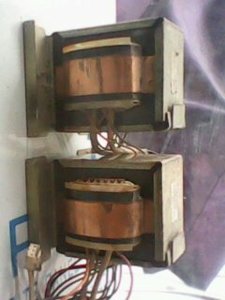

    Bác có bộ tôn nào có thể quấn được OPT PP công suất chừng 100W ko ạ, hoặc bác có 1 bộ như hình bên dưới thì tốt quá. Cảm ơn bác

    loại cor này mình có đấy nhưng to hơn.chiều 16 của mình là 25.chiều 70 là 120.to lắm khủng.quấn sumo chắc 200w mẩt

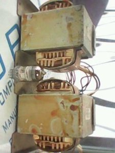

    Mình có một cặp BA Nhật lõi 32mm x 50mm không biết có thể dùng làm OPT SE cho 6C33C không ?

    Với fe 96 diện tích phải đạt 19 cm2.bác nên mua thêm một it fe nữa để dày 6 phân thì tốt hơn.nếu cứ để như vậy quấn cũng được,nhưng phải tăng số vòng nên.nhưng vẫn dẽ méo ngang hông lăm.tôn rẻ mà.bác mang đến nhà tôi khéo tôi còn một ít đây.

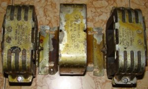

    Ví dụ bộ fe double C core Liên xỗ cũ 400 W này của em, bác xem nên làm cho KT88 hay 6C33C SE

    fe của bác Nguyên chắc chỉ quấn được KT88 SE.6c33c lõi cần to hơn.mà càng to càng Hiend.không biết diện tích lõi phần giữa được bao nhiêu đấy ạ,nếu trên 20cm2 thì quấn được 6c33c

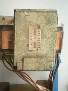

    Đây là bộ biến áp cỏ nhật tiết diện lõi 32 x 50. Hình chụp = điện thoại cỏ nên không nét, các bác thông cảm.

    Coi chừng ....................................lõi hàn.
  17. cungdhv
    cungdhv Advanced Member
    7/1/12
    1.630
    92
    Bên Đông Trường Sơn !
    Đúng là lõi hàn, nhưng khác với các loại lõi khác là hàn tại khe tiếp giáp của chữ I và chữ E, Cặp biến áp này nó lại hàn để cố định riêng chữ E và cố định riêng chữ I (xem hình vẽ)
