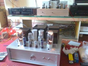

    hình hôm giao lưu amp: mũi tên đỏ là opt quấn ÚP lưỡi 38 (fe đen)
