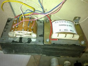

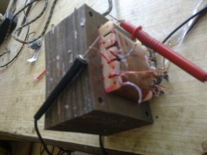

    Sory Bác Sơn. Em hôm nay mới kiểm tra mail bác gửi. Ảnh bác gửi em có dung lượng lớn quá, em phải chỉnh sửa lại kích cỡ để giảm dung lượng vnav yêu cầu do vậy sẽ nhỏ hơn kích cỡ bác gửi nhé.

    Xin cám ơn bạn Khoai tây đã úp hộ mình ảnh lên được cái bạn hỏi là nguồn của G807.GU 50.

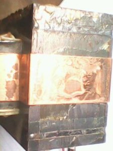

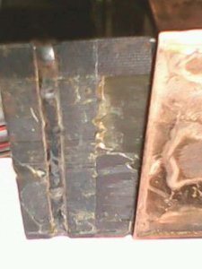

    Tranh thủ hôm nay mình đã giải phấu 1 cái trong cặp biến áp nhật:
    1. Diện tích cửa sổ S = 27 x 50mm = 13,5cm2, vậy là công suất chỉ đạt P = 182,25VA.
    Ngoài ra trong cái rủi lại có cái may: Lõi BA hàn, nhưng hàn riên chữ E và riêng chữ I, cố định chữ I và E bằng keo. (làm nghề mấy chục năm, đây là lần đầu tôi gặp Nhật nó hàn kiểu này)
    Tôi đã chụp hình (=đt cỏ nên hình kg nét)
    Như vậy 1 lõi có 6 đường hàn (chữ E có 2 đường mỗi bên, chữ I mỗi bên 1 đường hàn)
    Mời các bác xem hình,
