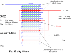

    Hôm trước lấy Fe của bác rồi hôm nay chuẩn bị quấn đây. Mong bác xem lại và chỉ giáo giùm.

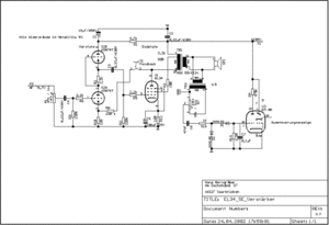

    Em dự định lắp EL34 SE mạch thì giống của bác Rumbeng. Nhưng trong mạch thì cái OPT chỉ có 3K2 thôi và UL em thấy ghi là 800 nên chắc là chỉ có 25% thôi.
    Em vẽ lại sơ đồ đấu dây của bác, bác xem có đúng không?
    Thanks!

    Bác thức khuya quá, mấy lúc thăng hoa do đam mê thì mặc cho cái thân xác rả rời
    -OPT bác các lớp cách điện lớn quá, chỉ cần 0.1 mm loại rắn như film trắng sữa là được rồi . Đối với số lớp thì dưới 15W vậy là ngon . Thực tế khi kéo loa 8 ohms thì tổng trở sơ cấp Zp = 3025 ohms(cố định 1kHz) không sao
    -Dây 0.25 bác có thể quấn 135 vòng / lớp vẫn thoải mái
    -UL bác có thể ra dây nhiều đoạn để có nhiều chọn lựa
    Chúc bác thành công

    Bác Teablue ơi! Hôm trước anh đưa cho em là Fe32 dầy 50. Em ra chợ kiếm lõi nhựa dầy 45 thì không có. Vậy công thức quấn ở trên có cần thay đổi số vòng không bác. Mọi thứ em đã mua hết rồi, chỉ chờ anh giải thích là em quấn luôn. Sẳn cho em hỏi luôn. Lớp cách lớp của cuộn sơ em dùng 0.05mm. Còn lớp cách giữa sơ và thứ em dùng 0.125mm. Khe hở từ là 0.25mm. Bác thấy tạm ổn chưa vậy bác. Xin lỗi em hơi lăn tăng.
    Cảm ơn bác nhiều.

    @ bác Vuthanh06: Không có lõi nhựa thì bác có thể DIY với phíp cách điện loại 0.6; 1 hay 1.5mm. Em vẫn hay làm thế cho chủ động. Với cục Fe96; stack 45mm như của bác thì em tính với phíp 1mm sẽ cần làm các mảnh có kích thước như trong hình vẽ rồi ghép lại với nhau, bác xem thử có được không?

    @Bác Vuthanh6: bác có thể cắt ngắn lỏi nhựa rồi dán lại
