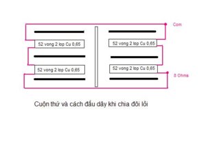

    Xin bác Tea cho biết cuộn thứ như hình bên dưới có được không ạ ?
    Cảm ơn nhiều !

    OK 2 nối tiếp và song song lại, đấu song song tất theo Williamson cho ra 1 ohms còn được mà. Chiều đấu dây thì bác biết rồi, quan trọng vẫn là chọn cở dây sao cho quấn được Bifila mà vẫn đảm bảo CS, số vòng và cửa sổ . Với CS của 6L6GC ráp PP thì số lớp như vậy là ngon lành về dải thông rồi
    Chúc bác thành công
