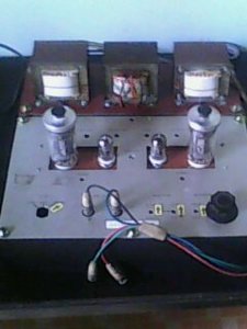

    Bác có thể lắp thử mạch này, R1 ban đầu lấy 330 ohm. Lắp xong thay đổi cho đến khi dòng tĩnh khoảng 60 mA là được. Bác có thể chọn dòng tĩnh lớn hơn vì 6293 chịu dòng rất khá. (Dòng xung có thể đến 1,5 A). Nhưng mạch này mình chưa thử nên khg dám chắc

    Bác phải giải thích cho em về cái OPT , em théc méc " Số vòng/lớp " thứ cấp - em đặt vào 45 vòng / lớp thì nó phang ra cỡ dây thứ tốt nhất là 1.2mm , đặt vào 77 vòng/lớp thì nó hạ xuống còn 0.7mm . Em chả hiểu :evil: .
    Về mạch của bác power : em lại théc méc :mrgreen: - tại sao bác đặt OPT = 2k5 ? Em thay 6922 vào 6n1p ok không ?

    Bác có thể thay 6n1P bằng 6922, 6dj8 được. Còn OPT 2.5 K là chọn từ đặc tuyến của 6293 ơ đi63m làm việc Ua = 300V, Ia = 60mA

    Opt 2k5/8 - 25w - Fe lưỡi 40 dày 62mm/cục
    Pri 2025 vòng /dây 0.35 , Sec 114 vòng /dây 0.7 (chập 2 dây) .
    Tổng cộng 15 lớp Pri và 4 lớp Sec : 2P -S- 4P -S- 3P -S- 4P -S- 2P .
    Pri 135v/lớp - Sec 28v/lớp . Hệ số xếp dây 97% :shock: .
    BA nguồn : B+ ~ 300v sài di-ốt cho nó nhanh hoặc 2 em 6x4 có sẵn (có đủ dòng không bác :idea: ? ) , mấy bóng khác em không biết sài :( .
    B++ ~200v như trên .
    Bias em có sẵn cục 0-50 0-50 / 120mA .

    Tính OPT cho đèn nào đó có một phần quan trọng nhất là Winding Inductance(quấn cảm kháng__Khó dịch quá trời). WI này tính cho cả Primary Inductance(cảm kháng sơ cấp) và Secondary Inductance(cảm kháng thứ cấp). SI càng nhỏ càng tốt, PI được từ dải thông của OPT, nội trở đèn. Còn phần tổng trở(còn gọi là tỉ lệ transformer) lấy ra từ đặt tuyến đèn, cả mạch driver.
    Ví dụ OPT cho đèn 845SE cần PI là 40H, nhưng 300B chỉ cần PI OPT là 15H là đạt.
    Đèn 6293 em chưa rành nên không biết phải thiết kế cái OPT ra sao cho đạt.
    Nhưng:
    -Bác đã có Fe rồi thì phải ác sần thôi.
    -Cục Fe của bác có thể quấn cục OPT xịn của dân chơi mà GVteam đã làm bên OPT dễ ẹt http://www.vnav.vn/forum/viewtopic.php?f=45&t=13795
    -Chọn PI cở 18-20H, tổng trở 3.5-4K là làm được nhiều project lắm rồi
    Để tối nay em tính thử coi sao
