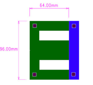

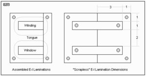

    Xin được giãi thích 1 chút tấm hình kèm theo.
    Hình phía bên phải là 1 tấm Silicon Iron co kích thước là 8 x 6 đơn vị chiều dài. Tấm nầy nó sẽ được cắt thành2 chử E và 2 chư I. Mỗi chử E có cái lưỡi là 2 đon vị chiều dài. Cắt như thế sẽ không "lãng phí" material, ngoai từ mấy cái lổ.
    Hình phìa bến trái vẽ 2 đường dây hình bàu dục chính là "magnetic path", khi tính Inductance L của coils quấn chung quanh core là phải tính đến khoãng cách nầy. Công thức là:
    L=0.4(Pi*N^2*A*u)/l*10^8
    L=Inductace in Henry
    N= Number of turn
    u= Permeability (độ thẩm từ hay độ thấu từ?) của core.
    Material là Silicon Iron (không phải như nhiều người hiểu sai la Fe) thì trị số nầy khoang chừng 500.
    l=Length of Magnetic path (trong hình phía dưới)
    A= Cross section area của core, của cái lưỡi.
    L tỷ lệ thuận với thiết diện của cái lưỡi và tỷ lệ thuận với bình phương của số vòng day.

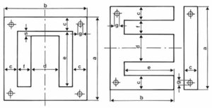

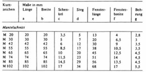

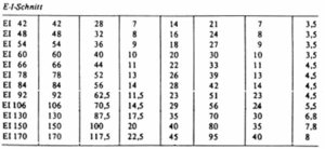

    Ảnh hưỡng đến đáp tần thấp là ảnh hưởng nhiếu đến hiệu suất OPT. Các tính toán dựa vào độ từ thẩm đo được ( thường là các loại fe có độ từ thẩm 10.000 Gauss). Rồi từ dòng Ia max, AC signal , primarry inductance. Quan trọng vẫn là cách bố trí dây , xếp lớp, số vòng dây theo Length of Magnetic path từ đó chôn cở dây , tất nhiên gia giảm rất ít với cở dây đã tính , có khi chọn lại cở Fe cho phù hợp. Chọn Air Gap sao cho còn bảo đảm được primarry inductance
    (trong giới chuyên môn, tấm thép để xếp lại thành core người ta gọi là Laminate, và nếu chiều ngang của lưỡi là 32mm thì đó là core EI-125 size, chiều ngang là 38mm thi đó là size EI-150)
    Em thì dùng theo bản này cho các quy định về cách gọi các loại Fe
    Theo bảng thì EI150 thì chiều ngang lưỡi là 40mm
    Mong được chia sẻ cùng bác và các bác để cho xưỡng chế tác ra được thêm nhiều đồ chơi tốt hơn

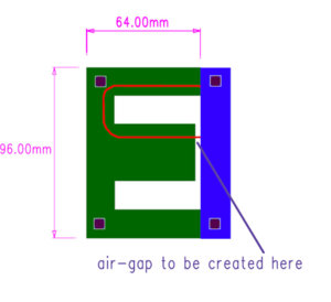

    Không biết tại đầu óc tôi không khá hay sao mà tôi vẩn không hiểu được làm thế nào để tạo ra air-gap khi quấn OPT vơi lõi EI. Còn lõi "double C" thì tôi hiểu. Mình cũng hiểu rõ là air-gap thì không nhất thiết cái "gap" đó là không khí, vật gì cũng được miễn là nó có tính chất "cách từ".
    Có nhiều người nói là dùng 1 tấm giấy mõng (tấm giấy dùng cho máy in computer khoãng 0.1 mm). Nhưng dùng tấm giấy mõng ngăn cách thì chỉ thực hiện được dễ dàng khi dùng double C core, còn khi dùng EI core thi tôi thật sư khong hiễu được. Mong các bác chỉ gium, rat cám on.

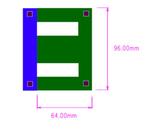

    Để dễ hiểu, tôi co vẽ ra 3 tam hình để "minh họa" như sau:
    Hình 1 là tấm lõi EI xếp theo chiều thứ nhất. Nhìn thẳng từ trên xuống dưới (toi khong vẻ được lập thể).
    Hình 2 là tấm lõi EI kế tiếp xếp theo chiều ngược lại.
    Như vậy ta thấy là không có air-gap. Cái lưỡi và 2 cách chủa chử E chạm vào cạnh chủa chừ I.
    Ta cung không thề dùng tờ giấy mõng để ngăn cách cói lưỡi của chử E không chạm vào cạnh của chử I được, bởi lẽ nhửng lõi EI mổi lớp xếp 2 chiều ngược nhau.
    Nếu ta kéo chử E va chử I rời ra, không cho chúng chạm cạch với nhau thi mình se tạo ra 3 cái air-gap chư không phải là 1. Vã lại chuyen nây trên thưc tế cũng khó làm, bởi lẽ làm sao co thể control được khoang cách mỗi tấm bao dam là nó không đụng vào nhau?
    Hình thứ 3 là cach để tạo ra air-gap, nhung cái lưỡi cua chử E phai cụt hon 1 chut. Trên thuc tế ngoai thi truogn có bán loại EI laminate nầy.

  14. NoBG
    NoBG Advanced Member
    4/4/06
    887
    Kính bác Teablue:
    Hinh thu 3

    À, hình như là trong SE OPT, người ta xếp "E" 1 bên và "I" 1 bên, và như thế tạo air gap dễ dàng phải không bác ?

    Chính xác, em vừa mới tháo đồ "gin" ra nè, ải gap trong OPT OneElectron ( USA) là 1 tấm phim có độ dày khoảng 0.2mm , chiều dài bằng chiều dài Fe ( 84mm ) bề rộng là tổng bề dày các lá Fe .

    Nếu E và I xếp cùng 1 bên thì làm sao những là Fe đó dính vào nhau được? Phải xếp 2 chiều (tấm dưới 1 chiều, tấm trên chiều ngược lại và cứ như thế..) thì những tấm Fe mới kẹp vào nhau (interlocked) tạo thành 1 khối. Nếu không chúng nó sẽ rời ra.
    Xin bác RÙM xác định là có phải trong OneElectron OPT những tấm Fe được xếp thành 1 chiều. Xin cám ơn bác.

    Hình minh họa cách ghép EI cho cục Choke hoặc OPT SE đây bác NoBG
  21. Teablue
    Teablue Advanced Member
    6/12/05
    4.259
    Sài Gòn
