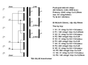

    Update Push-Pull output transformer 2010 : dành cho các đèn : 2A3-300B ---- 6550 ráp Pushpull
    Thông số:
    Primary/Secondary 4600 ohms/ 4-8 ohms
    Inductance: 30Henrry
    Leakage inductance: 2mH
    Voltage ratio (tại 8 ohms): 24.08: 1
    POWER: 65W(0.5% tại 20.000Hz)
    Độ méo 32W tại 1000Hz: 0.05%
    Dòng DC max: 140mA
    Đáp tầng : 7 ohms load (10-50Khz +- 2dB)
    Chúc mừng năm mới

    Bác Teablue cho hỏi câu về chuyên môn cùa bác.
    Tôi nghĩ muốn cân bằng 2 vế của sơ cấp ngoài cách dùng "split bobbin" thì có thể dùng cách quấn bifilar, chập 2 cuộn sơ cấp quấn 1 lần, sau đó chia làm 2 đế nối với Plate và Plate'. Interleaving giửa Sơ và Thứ cấp thì vẩn giư nguyên như phuong pháp thông thường. Xin hỏi bác Bình là quấn như thế có ưu điểm gì không, và có khuyết điểm gì? Giả thử là đã tìm được dây đồng laọi "heavy", có độ cách điện cao cho cuộn sơ cấp. (Cân bằng có nghĩa là ngoài số vòng giống nhà, còn có độ dài của cuộn dây và điện trở của dây giống nhau).
    Câu thứ 2 là nếu quấn interstage, có thể dùng bifilar? Cách quấn là dây đồng cho Sơ và Thứ cấp giống nhau, chập nhau quấn, 1 bên chon làm Sơ và 1 bân chọn làm Thứ. Quấn tất cả 2 cuộn vào EI core. Như thế sẽ có thể config thành 1:1, 2:1 hoặc 1:2. Quấn như vậy có lợi gì so với phương pháp interleaving thông thường? Có cần phải có lớp giấy phân cách cho mỗi lớp dây?
    Xin cám ơn bác.

    Nếu em dùng dây đạt 1.4A -1.5A để quấn rồi đấu song song sẽ đạt mật độ dòng tải cho 60W cũng không sao nhưng sẽ tốn cửa sổ, vì trường hợp bề rộng của bobbin trên em sẽ chọn dây 0.6 + lớp verni khi chập lại sẽ thoải mái nằm một lớp 31 vòng trong bobin rộng 44mm của lỏi. Tóm lại là em muốn dàn dây theo chiều ngang sao cho ít tốn cửa sổ và sát lỏi sắt từ, chứ bifilar ở đây không tác dụng gì cho đáp tầng mà chỉ lợi cho cửa sổ > giãm tổn hao

    -Quấn bifilar cuộn sơ cấp em chưa dám dùng do tại P to P điện áp đĩnh rất cao, trái chiều và tầng số cao thì 2 đầu đó gần như DC dó T ngắn lại, có thể có phóng điện, em nghĩ chưa có dây nào có lớp verni chịu đựng được điện áp đó. Dây đồng có độ cách điện cao theo em nghỉ chỉ quấn được Bi hoặc tri-filar cho các cuộn hồi tiếp cathode như các ampli cổ dùng.
    -Interstage thường có công suất nhỏ nên ít ảnh hưỡng đến tổn hao tự cảm nên không cần thiết phải bifilar, nhưng cũng nên quấn split bobbin để đạt cân bằng về phase nếu dùng cho đảo pha, và OPT PP trên cũng vậy.
