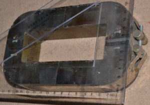

    Em kiếm được ít C-core cả Liên xô và Nhật. Fe đẹp, tiết diện 30x30 đến 30x50. Có điều em lăn tăn là nó rất dài ( từ 150 đến 200). Nếu làm nguồn, theo công thức chung tiết diện khoảng 10 cm2 thì công suất khoảng 100W, nhưng nặng 3 kg nên phải được 360W.

    Cháu nó đây ạ:
    Tiết diện 30x40
    Kích thước bao 180x105x40
    Nặng 3kg. :mrgreen:

    Xét về mặt cân ký thì em thấy được ah.

    Cảm ơn bác. Em thấy cửa sổ rộng nên khá dễ cuốn. Em sẽ thử và báo cáo các bác kết quả

    fe C-core này có cửa số lớn, khi quấn nên chọn dây đồng to hơn bình thường và tăng số vòng lên để tận dụng cửa sổ : giảm điện trở thuần và tăng henry lên.

    Em định cuốn 2,5 k/8 Ohm.
    Sơ cấp dây 0,25, khoảng 3000 vòng
    Thứ cấp 4 cuộn dây 0,6 đấu song song, 55 vòng. Chia 4 bobin, mỗi bên 2 bobin. Các bác xem được không ạ?

    Cùng một khối lương (công suất), khi cửa sổ lớn thì tiết diện lõi sẽ nhỏ nên đương nhiên số vòng cũng phải tăng lên mà bác, lúc này chưa chắc cửa sổ đã dư ra nhiều.

    Thực ra, công thức tính Fe dựa trên thể tích Fe, tức là căn cứ vào tiết diện lõi * chiều dài đường sức từ trung bình. Fe C-cỏe trên hình em thấy chiều dài cửa sổ khá lớn quấn được nhiều vòng/lớp. Thực tế khi quấn C-cỏe nếu tính theo công thức cho Fe EI chuẩn thừơng bị dư cửa sổ nhiều.

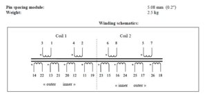

    Nhân tiện xin hỏi anh Tea,như sơ đồ quấn OPT cho amply SE EL34 anh hướng dẫn ở đầu Topic thì co 3 cuộn sơ và 4 cuộn thứ vậy thì phân chia các cuộn này như thế nào trên 2 lõi nhựa của fe C-cor?Hay là quấn 1 bên to(2 sơ 2 thứ) bên nhỏ (1 sơ 2 thứ)? Cách đấu dây thì vẫn đấu bình thường như bên fe EI?Tks!

    182
    Với C-core thì chiều dài cửa sổ lớn hơn rất nhiều so với EI => bác không thể ôm nguyên cái sơ đồ quấn EI sang được đâu.

    Bác tham khảo sơ đồ của Lundahl
    Có 2 cái bobbin 2 bên, bác quấn sao cho cân. Sau đó cho 2 bên chúng nó giao lưu kết hợp với nhau sao cho ra đúng tỉ lệ.
    Bác google: LL1627 sẽ có sơ đồ đấu dây của hình kèm
