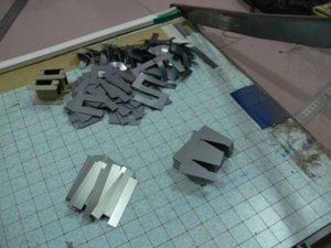

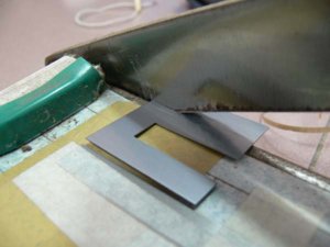

    Được trong trường hợp quấn cục nguồn, còn OPT còn phải quấn từ cảm(winding inductance) cao mà mà dài vậy từ cảm kém. Double C-Core khi ghép lại cũng tương tự như vậy nhưng chiều dải lỏi quấn cho OPT của C-core ngắn và tỉ lệ dài rộng cần phù hợp như thế nào đó để từ cảm cao nhất.

    Nếu bác có sẵn cục OPT lõi 28, 32 , tháo Fe I ra và dùng toàn E như bác nêu trên, đo điện cảm (H) bác sẽ có trải nghiệm thú vị :wink: . Lõi toàn E không, cái khó là làm sao cho fe ép sát lại được với nhau để đảm bảo fe không bị rung gây ảnh hưởng đến chất lượng biến áp.

    Cám ơn bạn và a Tea,nếu các bạn đã trải nghiệm qua thực tế rồi thì có thế nào chia sẻ với chúng tôi,đã chúng tôi ko phải đi vào vết xe lầy đó nữa để ko mất thời gian cũng tiền bạn 1 cách vô ích.
    Vấn đề gông 2 nửa fe lại tôi nghĩ ko khó,có khi còn dễ hơn fe C-core. Ta làm cái bulon hình chữ U và 1 thanh gài phía trên sau đó xiết bulon đai từ từ cùng với xiết nẹp giữ cố định 2 khối fe chữ E...như vậy là chắc như Bắp luôn.

    Theo em thì đúng như cụ Tea nói ạ. Nếu cụ đã định ghép 2 nửa đều là E thì cụ kiếm lõi C-core rồi làm Double C-Core sẽ đẹp hơn, hay hơn...

    Thực ra Fe EE chằng có gì mới lạ, trên thế giới người ta sản xuất đầy bác ạ! em cũng từng xài vài cục choke loại fe này. Bản thân lại thường thấy choke quân sự họ dùng fe loại này hoặc loại fe EI có tiết diện nhỏ nhưng chiều cao fe rất lớn.
    EM có làm thử nghiệm, nhưng thấy khó làm chặt như EI hoặc C-cỏe nên thôi.
