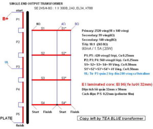

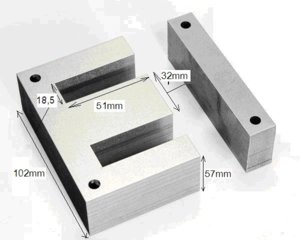

    Bác giúp em quấn OPT SE 5K, 4ohm, 8ohm 20W cho bóng FD422 sơ đồ mạch như hình vẽ
    Fe của em là lõi EI ép riêng E và I có kích thước như sau:
    Kính mong sự giúp đỡ của các cao thủ võ lâm giúp em tính số vòng sơ cấp và thứ cấp, cách đấu nối các cuộn sơ và cuộn thứ, cảm ơn sự giúp đỡ của các bác!

    Fe lưỡi 32mm thì dài 96mm chứ bác nhỉ?
    Dài 102mm như bác có phải lưỡi 34mm? Hay em nhầm?
    Sơ đồ quấn thì có cái này của bác Tea post. sơ đồ này ghi 2.5K, nhưng mà muốn 5K/8ohm thì dùng đầu ra 4ohm cho loa 8ohm là được 5K/8ohm, phải ko bác Tea?
    Sơ đồ quấn thì có cái này của bác Tea post. sơ đồ này ghi 2.5K, nhưng mà muốn 5K/8ohm thì dùng đầu ra 4ohm cho loa 8ohm là được 5K/8ohm, phải ko bác Tea?[/quote]
    Cảm ơn sự chỉ giáo của bác nhưng lõi của em kích thước em đo bằng panme mà, và lại theo cách quấn của bác Teablue thì lõi dầy 50mm, lõi của em dầy 57mm thì có phải thay đổi số vòng dây hay không, hay vẫn giữ nguyên cách quấn như thế. Kính mong các bác giúp đỡ em!

    Re: Re:
    Thì bác dùng lõi mà sau này vô Fe, sắp dày 50mm là được mà. Còn 7mm x 2 cục = 14 mm thì ... ngâm vô dầu hỏa. :D

    Re: Re:
    Chắc bác đo đúng rồi. Có điều fe của bác không phải loại tiêu chuẩn nên cửa sổ rộng hơn (18,5 mm thay vì 16 mm). Mặt khác chiều dài cuộn dây dài hơn (51 mm thay vì 48 mm), nên nếu cuốn theo sơ đồ thông thường thì bác thừa cửa sổ và cảm kháng giảm đi khoảng 6%.
    Nếu bác có lõi nhựa sẵn thì để nguyên chiều dày 57 mm. Nếu mua lõi có sẵn cho fe 32x50 sẽ thừa cửa sổ 1 chút nhưng thông số coi như chuẩn theo tính toán.

    Bác trà xanh cho em hỏi với : Cùng là 2520 vòng sao đấy vòng thứ cấp khác lại ra điện trở khác nhau. tỷ lệ 18 :1 ra 2,5k Om, Tỷ lệ 25 : 1 lại ra 5k Om. Em thấy khó hiểu quá...

    Bác trà xanh chưa trả lời thì em trà đá xin trả lời giùm bác: Trở kháng cuộn sơ cấp Zp = trở kháng cuộn thứ Zs x bình phương tỷ lệ n^2.
    Bác thử đi, 8*18*18=2592 và 8*25*25=5000

    Cảm ơn bác trả lời , em cứ nghĩ điện trở là cố định, hoá ra nó thay đổi theo điện trở của cuận thứ cấp...hic hic

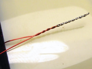

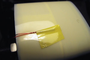

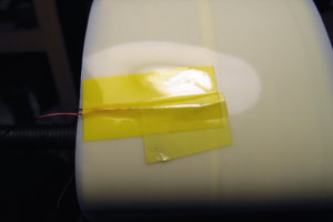

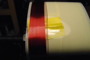

    Nhiều bác PM hỏi vừa quấn vừa đầu dây được không? Thì đây, vừ quấn vừa đấu dây là đây, nhất là quấn OPT push-pull, vì như thế sẽ không nhầm đầu dây, nhưng mà trước khi quấn phải tưởng tượng ra được các đầu dây B+, Plate1, UL1, Plate2, Ul2 nó nằm vị trí nào trên lỏi quấn, quấn tới vị trí đó là xoắn dây sẵn. Em nói các bác có hình dung được không? Cố mà tưởng tượng nhe các bác mê OPT, đồ hãng luôn làm như vậy đó, trừ khí có ý đồ muốn OPT đa dụng nên đấu dây sau như Ludahl

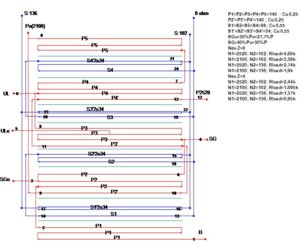

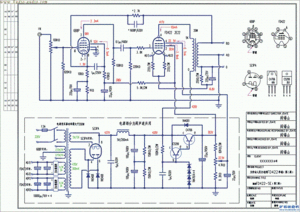

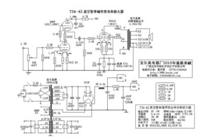

    Bác Teablue ơi cho em hỏi tý nhé. Nếu em làm FD422 SE theo sơ đồ sau:
    Vậy bác cho em hỏi quấn biến áp OPT theo sơ đồ trên thì như thế nào, đấu nối đầu ra 0 ohm ứng với 5K; 4K; 3.3K; 2.5K như thế nào, chân SG là thế nào và quấn bao nhiêu vòng hoặc bao nhiều % của cuộn sơ cấp cách đấu nối để đưa ra chân SG và quận sơ cấp và thứ cấp bao nhiêu vòng (em dự định cuốn với phe 32x50)
    Kính mong sự giúp đỡ của các bác! Xin chân thành cảm ơn.

    Fe 32 là vừa đủ rồi. Kiểu OPT trên ra dây, đổi tổng trở giống Tango xe-20s. Trang 1 của topic có sơ đồ, nhưng chi đấu 2.5K và 5K thôi, còn ra tá lã tổng trở như mạch của bác thì bác cứ áp dụng công thức tính tỉ lệ mà ra dây.

    Bác có nhiều kinh nghiệm nhờ bác giúp em tính toán giùm với 3.3K và 4K thì số vòng sơ cấp và thứ cấp là bao nhiêu vòng, chọn kích thước dây quấn cho phù hợp với công suất đèn FD422 nhé, vì em mới tập tẹ vào nghề mà.
    Bác cho em hỏi tý nữa chân SG là thế nào, số vòng la bao nhiêu? hoặc bằng bao nhiêu % cuộn sơ cấp.

    Với 3K3: Bác lấy 3300 : 8 rồi căn bậc 2 chúng nó = 20.31 , đó chính là tỉ lệ 20.31: 1 (8 ohms)
    Sau đó bác lấy số vòng sơ cấp, ví dụ như hình của đầu trang này là 2520 : 20.31 = 124 vòng, là số vòng của 8 ohms
