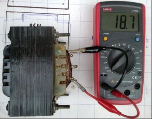

    Em hoàn thành xong đo thì được thế này đây:
    (Theo sơ đồ bác Tea chỉ dẫn thì Inductance là 20H, của em được 18.7 Hen thôi à!)
    Em có xịt sơn đen 1 lớp rất mỏng, để cho nó nhìn ngầu ngầu tý! :lol:

    Chúc mừng bác! Bác cứ khè chúng em vụ Henry. Bác thử đo ở thang đo 20H xem?

    Fe của em nó mầu xanh đen cơ bác à, độ mỏng đạt tiêu chuẩn opt hãng...tuy nhiên chất liệu ko biết có ngon ko .... của bác có khi được 4000h đấy bác đo ở mức 200H mà...hehe

    Uầy!
    Ko phải em khè đâu bác - Tại vì em ko để ý, cứ tưởng như đo điện trở vậy!
    Em đo lại ở nấc 20H, nó chỉ đc có 13.5 H thôi à!
    Hu hu hu

    Ba cái vụ đo henry đó cũng chưa nói lên là opt nó hay hay dở đâu, bác cứ đâm vào mạch mà nghe. Nhưng hình như thấy bác vô fe chưa hết và không được đều lắm!

    Dạ, em cũng đã cố vô Fe hết cỡ, có ép từ ngoài vào, có xen giữa xen ra, tuy nhiên do Fe rã đồng nát, lúc tháo có cong vênh, nên cố gắng lắm em cũng chỉ làm đc vầy thôi à. Em mà vào thêm fe nữa chắc đụng đến dây đồng mất! :(
