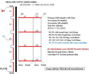

    Đây là kết quả sau bao nhiêu đêm ngồi quấn cũng xong 02 cục OPT SE (mỗi ngày khoảng 01~2 cuộn Pri hoặc Sec.)
    theo sơ đồ sau:
    khoe 02 cục với AE:
    Và kết quả đo đạc:
    1/ cuộn Pri:
    * B+ và UL: 86,6 ohm (cả 02 cục)
    * UL và Plate: 104,4 ohm (cả 02 cục)
    * B+ và Plate: 190,3 ohm
    * Cảm kháng cục thứ nhất (đo B+ và Plate): 12,2 Henry
    Cảm kháng cục thứ hai (đo B+ và Plate): 11,2 Henry
    * "Air gap" dùng lớp giấy 0.2mm (chắc khe sẽ là 0.25mm)
    Sao cảm kháng 02 cuộn không cân nhau?, có phải điều chỉnh "AIR GAP" sẽ giải quyết điều chỉnh cho trị số "H" này cân nhau?
    và nếu để nguyên hiện trạng vậy có ảnh hưởng đến chất âm không (do đã ngâm vecni xong rối)
    2/ Cuộn Sec.:
    * đầu 0-4ohm: đo được 0,5 ohm
    * đầu 4-8 ohm: đo được 0,2 ohm
    * đầu 0-8 ohm: đo được 0,7 ohm

    Nhìn Fe bác ngon vậy (fe xám, ngó qua thấy khá mỏng) mà cũng được 11-12H thui à?
    Em quấn xong, Fe dày cộp, cũng chừng 11-13H, ráp vào thấy cũng chi tiết, tách bạch ... em chỉ lo cái vụ Hen, thấy bác vậy ... em đỡ lo. :lol: :lol: :lol:

    Vậy Henry cao sẽ tốt hơn sao bác Rock?
    Của mình dùng FE 32x50mm, hình như của bác FE lớn hơn thì phải.
    Và có cẩn thận đếm số lá FE và xen kẽ thật kỹ chia cho 02 bộ thật cân đối, nhưng vẫn bị lệch????
    Có đọc qua cái vụ Henry này rồi, đọc nhiều quá, giờ không biết tìm lại chỗ nào nữa!
    Có bác nào so sánh với SP của các bác xem thông số chênh lệch nhiều không?

    Có chứ!
    Lệch mạnh, 1 quả 12.5H, 1 quả 13.5H
    Thì em thấy theo sơ đồ bác Tea thì Inductance là 20H, càng tiệm cận giá trị này chắc là ... càng tốt chứ sao :lol:

    Bác dùng FE lưỡi 38mm phải không? Mới được 20 Henry, (theo sơ đồ của bác Tea Blue).
    Fe lưỡi nhỏ hơn sẽ có H nhỏ hơn.

    Anh nới lỏng ốc ra chút rồi kẹp đồng hồ vào. Dùng búa cao su đập để chỉnh Arigap => henry, sao cho số đo càng giống nhau càng tốt (khi đó ca sỹ mới chịu đứng giữa 2 loa bác nhé). Nếu chắc chắn không can thiệp gì vào em nó nữa, anh đổ keo bê tông luôn, khi đó để mạnh hay đánh rơi trị số 2 cục sẽ không bị lệch.

    @anhtuanhpqn: làm theo cách trên, đã giải quyết được vấn đề: cả 2 cục tương đối cân nhau 12,5H và 12,7H.
    Chỉ chưa dám đổ bê-tông thôi. :) :)

    Mới quấn lần đầu mà đẹp quá ta! Cái vụ H vậy là hơi thấp đấy.Mình thấy mọi người quấn đều đc xấp xỉ 20 H cơ.Mình quấn bằng fe 1 nửa chợ 1 nửa fe tháo máy vậy mà cũng đc 16-17 H. Còn chuyện H lệch là chuyện bình thường,chỉ có lệch ít lệch nhiều mà thôi.
    Mình cũng mới mua chỗ bà Chín fe 32 mà bạn mách đó.Mình quấn 1 cục choke fe vuông 32x32,dây 0,30,quấn hết 300gr đc 2670 vòng đo đc 8 Herny.Mình cứ ngỡ nó phải đc từ 10 H trở lên.Cho nên có thể fe này mỏng xám nhưng ko đc tốt lắm.

    Em cũng xài FE 32x40, quấn 2700 vòng, chêm giấy sữa 0.2mm, đo được 14H (em quấn cục OPT cho Push pull nhưng ghép FE kiểu SE đo thử ), em đoán nếu mua ở bà 9 thì FE của em và FE của Bác cùng 1 loại :mrgreen:

    Em cũng Fe bà Chín, 32 x 50, dây 30 quấn đầy cửa sổ hết 0.5kg đồng, airgap 0.5mm, đo 6H nè bác. Theo em, trên 5H là chấp nhận được cho SE, chú trọng airgap để tránh bão hòa từ sớm. Em dùng cho 300B SE có ù xì gì đâu mặc dù em đốt tim AC.
    Đừng chú trọng Henry quá, nhiều quá đâm ra tiếng đần.

    Dưng mờ ít quá thì bass nghe như ném bát vào bị bông! chí ít cũng trên 15H mới tàm tạm, đấy là em đo bằng đồng hồ UT602 trung của

    OPT cho 300B SE tầm 2.5K /8Ohm chắc cần cỡ 20H , FE 32 x50 của bà 9 dệt theo đơn thuốc của Bác chủ thớt dư sức được mà :)
