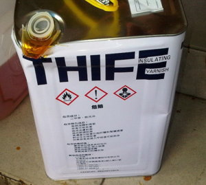

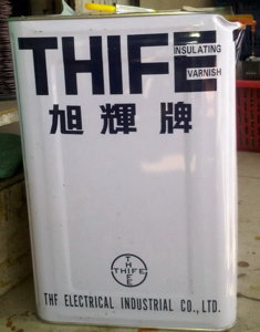

    chào các bác đã có bác nào quấn opt bằng fe đài loan chưa vậy các bác cho em ý kiến về loại fe này với ạ em có ông bạn người đài loan .em đang định nhờ bạn mua hộ cho ít fe chuyển về nhưng chưa biết chất liệu và chất lượng thế nào cả mong toàn thể các bác cho em ít ý kiến với ạ
  20. Teablue
    Teablue Advanced Member
    6/12/05
    4.259
    Sài Gòn
    Thife insulating varnish

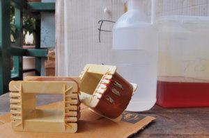

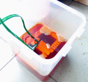

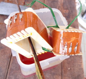

  21. Teablue
    6/12/05
    4.259
    Sài Gòn
    Thêm mấy cái hình cho nó ra cái xưỡng
    Can mầu trắng là xăng xilen, hộp nhựa vuông là verni cách điện đã pha loãn bằng xăng xilen (0.5 lít verni pha 1 xị xăng xilen)
    Cái hình lúc ngâm 2 cục tranfo SE dùng Fe 32mm, cái hình còn lại là để ráo
