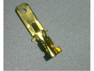

    Bác cho em hỏi , cái móc hàn đầu đây đồng = nhôm trắng gọi là gì vậy ,, em đi mua mà ko biết gọi là gì ? ko ai biết để bán..cảm ơn bác

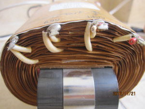

    Hỗm rài dùng thùng thiết mua ở các tiệm bán sơn, e vừa mua thùng nhựa của mấy bà nội trợ, nên bèn chụp hình cho nó đẹp.
    Còn Henrry tính đúng tải tổng trở tương ứng độ từ cảm cho đèn 2A3, 300B ... là khoảng 15-20 Henrry, số vòng dây như các sơ đồ e đã pot, Air gap 0.6mm (theo điều kiện lý tưởng, nhưng do vết cắt Fe thì Air gap còn 0.25mm)
    Do vậy bác tìm Fe nào đạt thì dùng

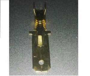

    Cái trạm ra dây này bằng tôn mạ thiết, dễ hàn lắm, 5k/bịch(100 cái), chủ yếu để làm trạm cho dây khỏi đụng nhau. Chổ nào bán vật liệu quấn Transfo đều có

    Cảm ơn bác , em quên mang mẫu đi theo , hỏi mỏi mồm mà ko ai biết nó là cái gì, gọi là trạm hàn ra dây đồng họ tròn xoe mắt..hic hic

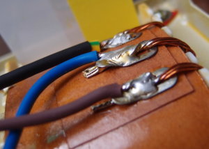

    Nếu mà ko tìm thấy cái trạm hàn, thì về cạo dây đồng 1 -1.2mm, bẻ thành từng đoạn nhỏ, uốn lại và đục lỗ 1 tấm bìa cứng, kẹp vào đó làm trạm hàn.
    ban đầu em cũng đi tìm cái trạm, nhưng chỗ em họ ko có (đồ DIY rất nghèo nàn, mà có lẽ em cũng chưa tìm hết ngõ ngách, kiểu gì cũng có mà, những mất thời gian quá, về làm vậy nhanh hơn, mà hàn vào dây đồng như vầy thì ... sướng tuyệt vời!)
    Cả cục biến áp (opt, psu, choke ) chúng ta còn quấn xong, mấy cái trạm hàn thì ... chuyện nhỏ, phải ko các bác :D

    Vì muốn đẹp lên em có đi tìm , hihi em mua được rồi, nhìn cũng tạm được nhưng vẫn chưa vừa ý..hic hic

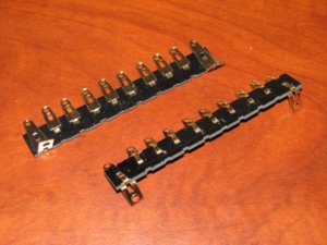

    Em đang lang thang Vũng Xình, cơ mà quê em Chợ Sắt
    Em còn thấy có cái mẫu trạm này nữa, chả biết kiếm đâu cả. Cái này đặc biệt tiện dụng khi quấn OPT, hàn một bó sợi dễ hơn trạm của bác Ti nhiều, có điều kiếm không có ra :(
  16. ngocnhung
    ngocnhung Advanced Member
    14/8/09
    378
    TraVinh City
    Cái này dễ kiếm mà :roll:
    Kiếm mấy cái bo nguồn máy in laser hoặc máy photocopy bẻ ra được 3 cái giống giống như vậy, nếu không có thì mua cái đầu cắm điện dẹp tháo ra cũng ít gì được 2 - 3 cái :D
  17. caoan
    caoan Advanced Member
    21/12/10
    2.782
    Nếu bác ở hà nội thì ra chợ trời nhé,, mấy cái sạp bán toàn đồ lặt vặt liên quan đến điện tử ý.. vừa hôm qua em mua gần giống như vậy ...tương đôits đẹp
  18. hungdnc
    hungdnc Advanced Member
    15/12/10
    108
    Cái này nó có đục lỗ và có ngạnh để gài vào bìa bác ngocnhung ơi

    Đằng nào thì cũng phải thủng bìa, thì thôi bác lấy dây đồng to cở 0.6mm hoặc dây gì đó cứng tí luồng cho nó mấy vòng trên bìa là chặt rồi. Mình DIY mà, có gì làm nấy nó mới máu chứ bác Hùng! :mrgreen:
