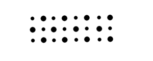

    Các bác cho em hỏi cách khoan lỗ thông hơi hình tròn (như hình vẽ sau) thì đường kính lỗ nhỏ, lỗ to và khoảng cách giữa các lỗ là bao nhiêu thì đúng kỹ thuật?
    Cảm ơn các bác!

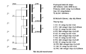

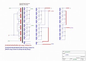

    Em xin mạo muội lanh chanh tý:
    OPT push pull cho EL34, ngày xưa em quấn theo sơ đồ này của bác Tea, có đường UL cho bác nè. Em quấn ko đc khéo tay lắm, nhưng quấn đúng, quấn đủ theo sơ đồ thì em thấy âm thanh rất là hay, đều dải, lại có nhiều sự lựa chọn (4 ohm/ 8ohm/ có cả UL nữa). Bác tham khảo nhé:

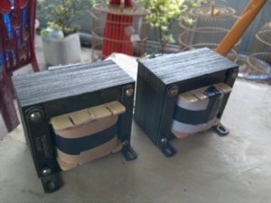

    hì e vừa dệt được e này theo sơ đồ trên nhưng chưa có mạch để thử không biết có kêu ko :mrgreen:
  8. rock0em_h_x
    rock0em_h_x Advanced Member
    25/1/11
    2.009
    111
    Hà Tĩnh - Nghệ An
    - Fe của bác nguyên bản đen sì như vậy hay ...nhuộm vậy ?
    Em ngó dáng chừng Fe cũng khá dày, thôi cứ dùng tạm, khi nào kiếm đc Fe xám, mỏng hơn lại thay vào
    OPT push pull, bác xếp xen kẽ E và I như làm cục nguồn, ko cần để E 1 bên, I 1 bên có air gap như vậy đâu ạ
    Bác xếp lại đo xem đc bao nhiêu hen P to P?

    chào bác fe cuả e mầu thế đấy ạ,lúc mua cứ tưởng hai bộ giống nhau cùng số hiệu chỉ khác đời về sau tháo fe ra mới biết.một bộ là m6 còn bộ kia dày hơn tí e trộn lại ghép xen kẽ bác a, ̣h e chưa đo vì ko có đồng hồ :D

    Tầm trên dưới 40 Hen 1 tý :D

    Liệu bác có đấu nhầm không
  20. LUU LINH LANH
    LUU LINH LANH Advanced Member
    18/3/11
    856
    Re: Re:
    Xin hỏi thêm các bác : chưa vô FE tôi đo điện trở thuần kqua như sau --> B+ với Plate = 180 Ohm. Âm (- ) --- dương (+ ) cọc loa đo đc 3,2 Ohm. Sao vậy nhỉ? Các cặp OPT trc tôi đo chỉ là 0,6 Ohm thôi ??? Hay đồng hồ hư,,, Xin các bác cho ý kiến. Tks ![/quote][/quote][/quote]
    Liệu bác có đấu nhầm không[/quote]
    Đây tôi đấu đúng như sơ đồ anh Tea cho đầu ra 8 Ohm :
    download/file.php?id=7167&mode=view
  21. LUU LINH LANH
    18/3/11
    856
    Re: Re:
    [/quote][/quote]
    download/file.php?id=7167&mode=view[/quote]
    Tôi vẫn làm theo đúng sơ đồ công thức anh Tea cho. Tôi đã vô fe 32 x 50 . Fe Bà Chín mỏng và xám ko bị cháy tôi gỡ và vệ sinh sạch sẽ, aigap tôi để 2 tờ giấy dầu cách điện 2 dem = 4 dem. Đo Henry đc có 10 H...R thuần B+ --> Plate = 178 Ohm ;R thuần giữa 2 cọc ra loa = 1,7 Ohm.Tôi ráp vào 1 kênh của 300B SE nghe thử = đôi củ loa toàn dải 16 cm...(còn 1 kênh tôi chạy = opt 3,5K hàng Kit Chicago do 1 người bạn để lại cho).Kqua nghe to rõ tương đương với kênh bên kia,tức là quấn OPT 1 phát ăn liền rồi nhưng hay cỡ nào thì phải chuyển sang đôi loa Altec Santana nghe chừng 5-7 đêm,rồi phải có ae đến thẩm âm giúp thì mới đánh giá đc. Tôi cũng định thử nghiệm thay lại aigap chỉ 2 dem thôi để xem sao? Vì thế qua đây tôi thấy hình như quấn OPT để tự nghe tự sướng là ko quá khó! Đôi điều chia sẻ cùng các bạn...Mong đc các bạn chém ném để tôi gom góp kinh nghiệm... :D
